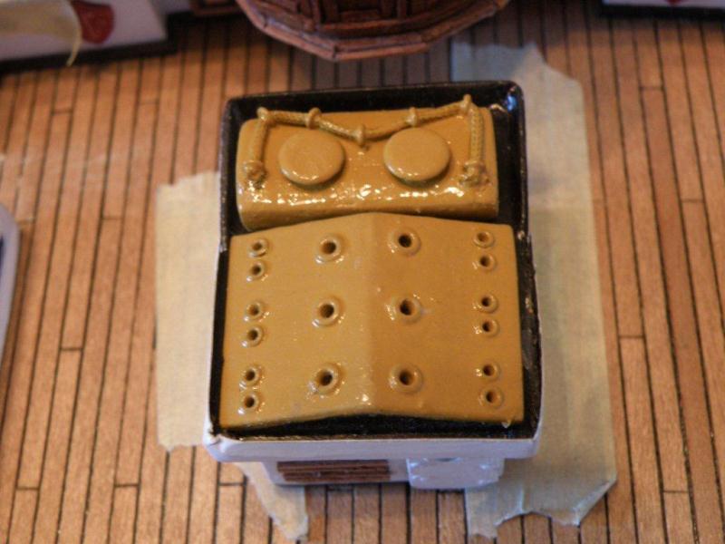

Osteriggio di Macchina
Amerigo Vespucci (1:100)-osteriggio_1.jpg   Amerigo Vespucci (1:100)-osteriggio_2.jpg   Amerigo Vespucci (1:100)-osteriggio_3.jpg
Amerigo Vespucci (1:100)-osteriggio_4.jpg   Amerigo Vespucci (1:100)-osteriggio_timoneria-pp.jpg   Amerigo Vespucci (1:100)-osteriggio_timoneria.jpg

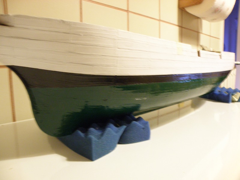

Vecchio 06-06-12, 03:05 PM   #6
L'avatar di Paolo_ancona
Registrato dal: Dec 2010
residenza: Ancona
Messaggi: 50
Paolo_ancona è un newbie...
Questo è il mio ultimo lavoro cioè la pitturazione dell' Opera viva color verde, mentre il bianco che si vede è un bianco di fondo. Naturalmente si vedono delle imperfezioni nella pitturazione, in seguito spariranno con una pitturazione "ad hoc".
P@olo

Spiegami la tecnica della carta usata come secondo fasciame e come hai realizzato le chiodature? Grazie.
Lancia 4 remi
Lancia 10 remi
Killik ora è in linea   Rispondi quotando
Vecchio 07-06-12, 09:05 AM   #9
residenza: Ancona
Messaggi: 50
Ciao Killik
prima di tutto per rispettare le dimensioni delle placche rispetto alla scala del modello 1:100, con una proporzione mi sono ricavato le dimensioni che per il nostro modello sono L.mm57 H.mm11.-
Invece per la carta ho usato una cartoncino molto malleabile lucido poco poroso ricavato da un calendario è risultato perfettissimo!!!!
Poi per agevolarmi il lavoro mi sono riportato tutto su POWERPOINT dove ho disegnato le piastre e le linee guida per passarci sopra l'attrezzino che simula la chiodatura. Con un buon taglierino ho ritagliato le piastre, per incollare ho usato il VINAVIL spalmando sopra ogni piastra la colla in modo da farla entrare nella chiodatura così quando si asciuga si indurisce.
Se ti può essere di aiuto posso inviarti il file già completo di tutto.

Nel pomeriggio messa in opera di nastro da carrozziere per pitturare la fascia di nero. Ho usato pittura nera opaca acrilica all'acqua (2 mani).
Amerigo Vespucci (1:100)-p6110341.jpg   Amerigo Vespucci (1:100)-p6110342.jpg   Amerigo Vespucci (1:100)-p6110343.jpg
Amerigo Vespucci (1:100)-p6110344.jpg   Amerigo Vespucci (1:100)-p6110345.jpg   Amerigo Vespucci (1:100)-p6110346.jpg
Amerigo Vespucci (1:100)-p6110347.jpg   Amerigo Vespucci (1:100)-p6110348.jpg
Paolo_ancona non è in linea   Rispondi quotando
Vecchio 11-06-12, 10:13 PM   #15
residenza: Ancona
Messaggi: 50
predefinito pitturazione scafo
Dopo cena ho tolto il nastro e questo è il risultato finale...
Secondo il mio parere mi sembra sia venuto un buon lavoro naturalmente ci sono della sbavature da rifinire......
