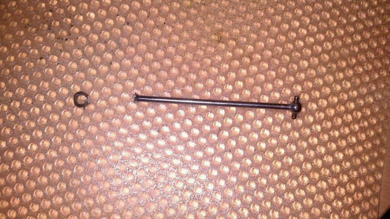

Forse un modo per far funzionare il diff posteriore esiste visto che a alcuni da problemi anche a 2s sono giunti alla conclusione che il problema non é la coppia conica in se ma la scatola differenziale che lavora da schifo se guardate sotto allo skidplate di solito non si chiude per qualche mm in larghezza e anche sul pignone non chiude perfettamente quindi sforzando si rovina e integy e altre marche hanno fatto la cassa in alluminio per risolvere il problema

Originariamente inviata da andry-96 Visualizza il messaggio
Ecco che diamine perchè non mi chiude la cassa...anche i bracci lavorano male!
Mi date un link per favore?
I cvd integy fanno pietà, guardate in che condizioni è diventato quello posteriore! Ci sono alternative ai gpm in acciaio?

Originariamente inviata da gabri500 Visualizza il messaggio
Sto usando tapatalk...ma non ditelo a Gti!
Usa quelli originali in plastica e vai tranquillo che non si spaccano se no quelli allu della traxxas
