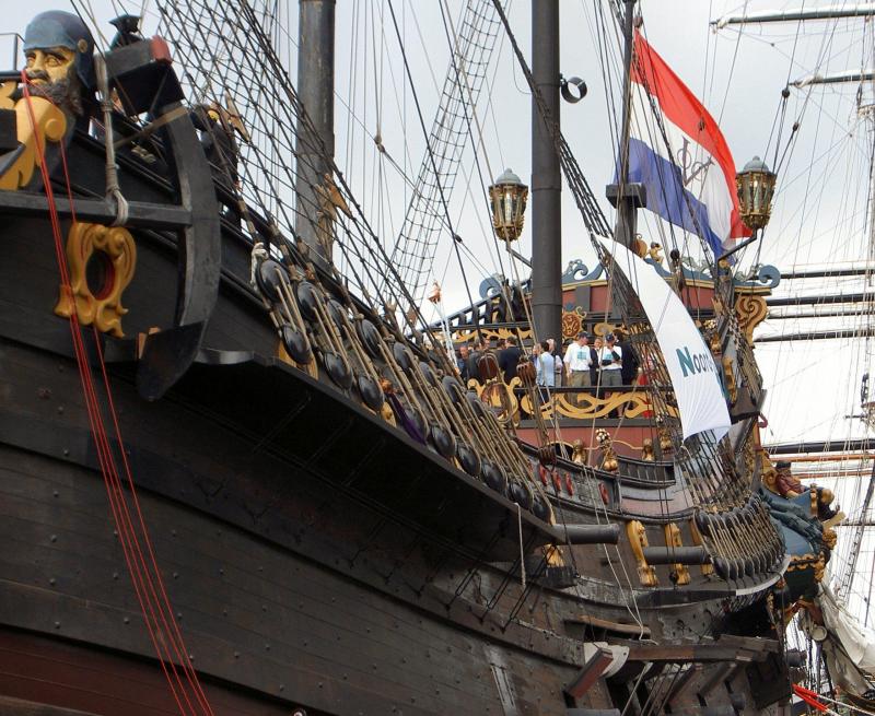

Potrebbero essere i fermi di collegamento tra due gasse (non ricordo il nome, forse borelli).
Vedi se sul tuo modello c'è un sistema di giunzione tra cime simile a questo

Esatto Sam, sono proprio i borrelli, alla fine li ho trovati.
Senza la tua indicazione però sarebbero passati tranquillamente inosservati. Anche perchè sinceramente è la prima volta che mi trovo di fronte a questa "novità"...

Cmq...ho cominciato la chiodatura... che ne dite ? Non sembra poi molto fuori scala, rispetto all'originale. Parlo del diametro ehh Perchè su come è tracciata bè, stendiam un velo pietoso...

non e' che me ne intendo molto di "chiodatura" ma a vedere come l'hai fatta,mi piace,se poi puo' essere fuori scala,beh,penso che farla piu' piccola si tribulerebbe,vedendo la tua mi viene da prendere in considerazione la cosa x un prossimo modello anche piu' grande.
ti sta venendo bene,buona continuazione e buon vento.
