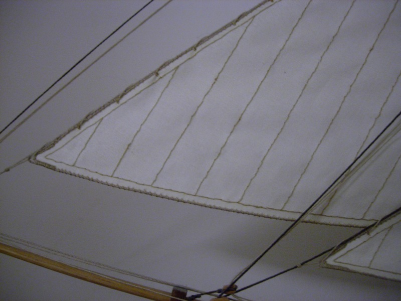

Vecchio 22-02-12, 07:04 PM   #44
L'avatar di trinchetto
Messaggi: 7,862
Misi la relinga incollandola sul bordo della vela. Poi rifilai il bordo andando a tagliare a filo dell'incollatura. Infine andai a cucire la relinga alla vela. I "punti" che vedi nelle foto - vista di entrambi i lati dello spigolo inferiore di una vela di fiocco - sono distanti circa 1 mm. (poco più) uno dall'altro.
Flattie - Corel-dscn6901.jpg   Flattie - Corel-dscn6905.jpg   Flattie - Corel-dscn6906.jpg
