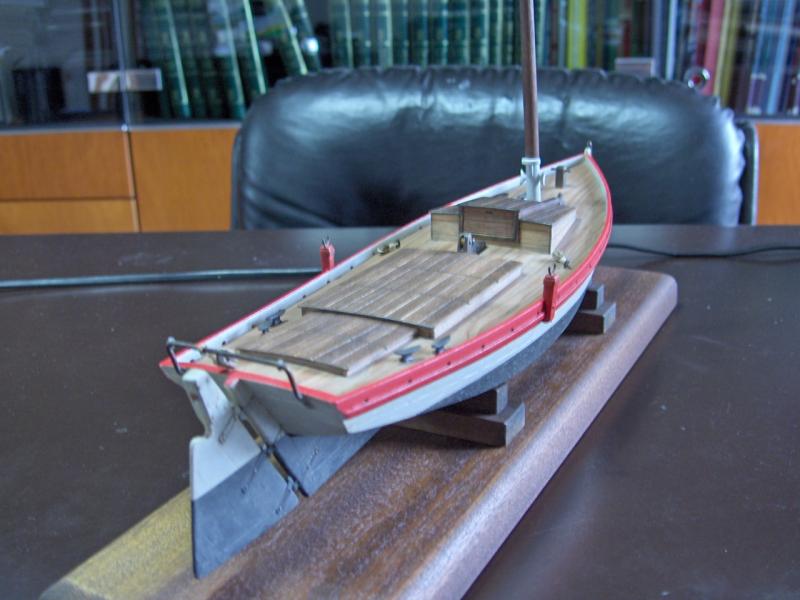

buongiorno amici,
apro questo WIP con un pò di imbarazzo per via del modello che vi presento e che certamente è da ritenersi "da principiante".
Si tratta del Flattie della Corel, una piccola imbarcazione da pesca diffusa nel Maryland (USA) intorno al 1890.
La scatola mi fu regalata diversi anni fa da un amico e per anni è rimasta sepolta nello sgabuzzino di casa fin quando, durante un riordino è saltata nuovamente fuori. Beh, mi son detto, visto che a caval donato non si guarda in bocca, e tanto per calmare un irrefrenabile ed improvviso prurito ai polpastrelli, perchè non dedicarle un pò di tempo?
Così è iniziata questa piccola avventura che oggi sono in procinto di portare a compimento. Mi spiace non potervi mostrare le foto della costruzione dello scafo, in quanto non ne ho mai fatte. Comincio quindi dal punto dove sono arrivato sperando che il modello possa essere di sprono a chi volesse iniziare a dedicasi al meraviglioso hobby che ci accomuna su questo forum.
Due viste dello scafo su cui mi sono divertito a pasticciare con gli acrilici per dare un po di colore e una parvenza di sporco ad modello.

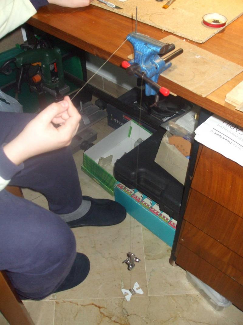

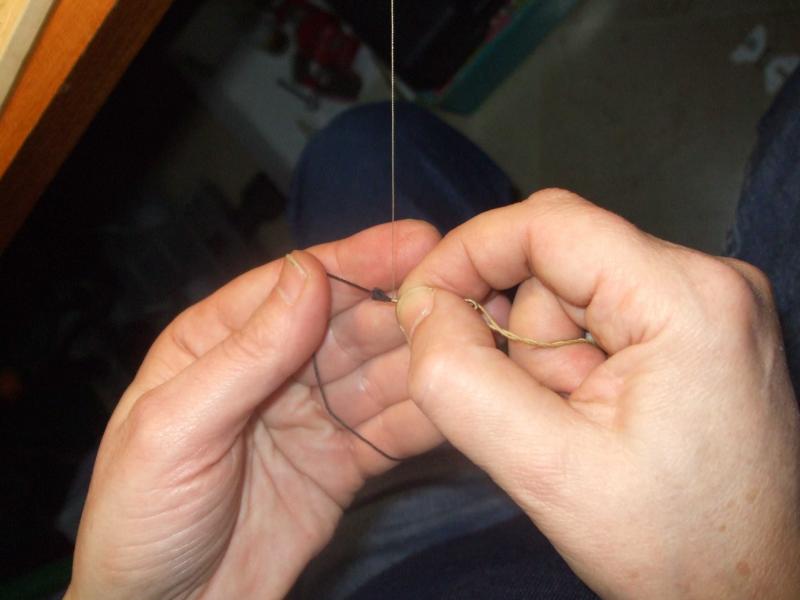

Una sequenza che docummenta la mia tecnica per la fasciatura dei cavi:
1) Il filo per fasciare, leggermente appesantito ad una estremità per dargli un po di tensione, gira attorno ad un tondino o chiodo serrato nella morsa e viene legato con un nodino alla cimetta da fasciare
2) inizio ad arrotolare il filo sulla cima ruotando la stessa tra pollice ed indice di entrambe le mani
3) raggiunta la lunghezza voluta piego la cima a formare una gassa e continuo a rigirarla sino a completare la fasciatura che viene chiusa con un'altro piccolo nodo piano
4) Colla vinilica diluita miscelata con una punta del colore acrilico preferito consolida il tutto e lo rende pronto per la messa in opera

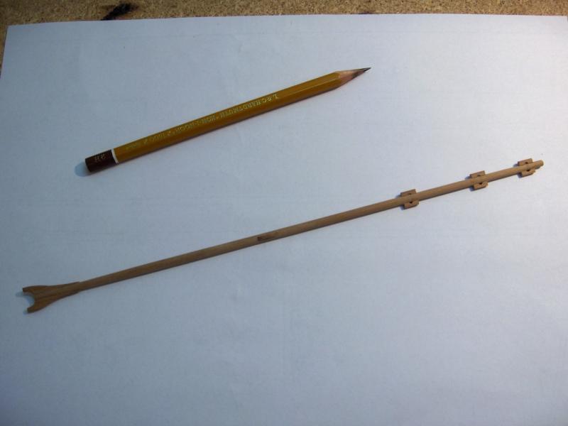

avanzamento lavori:
preparazione bigotte sulle sartie e realizzazione di picco e boma.
