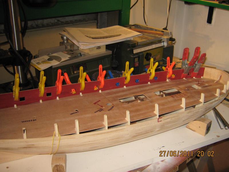

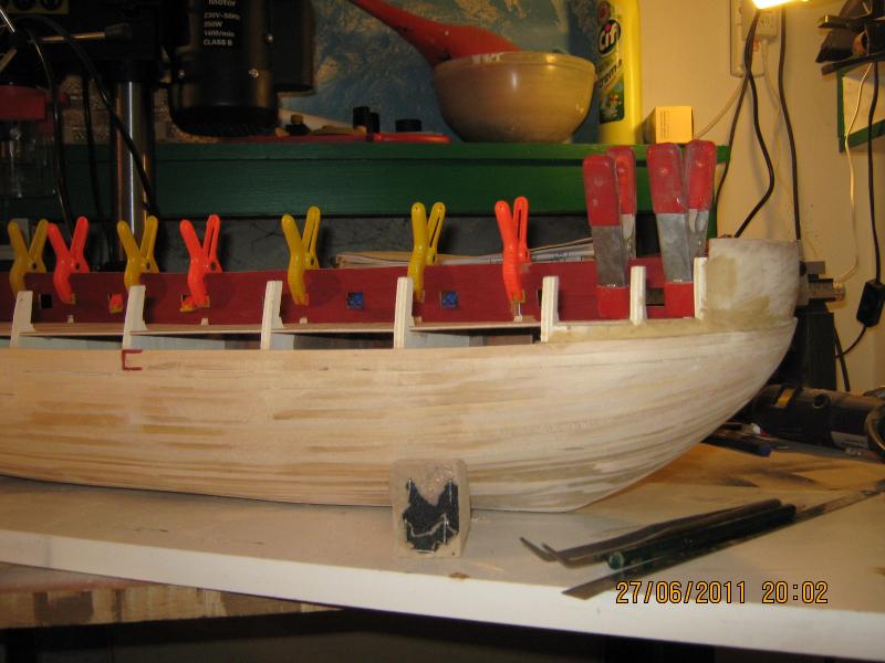

Il primo fasciame sull'opera viva è ultimato e levigato (in cantiere sembra che abbia nevicato segatura impalpabile..gioie e dolori del mouse..)
A parte le lascive carezze allo scafo..ne ho controllato la simmetria di prua e di poppa: direi che ci siamo..
Montate le paratie/fasciame interne di sinistra..non penso che le rivestirò per non sforare con lo spessore della murata (attualmente, tenendo conto anche del futuro fasciame doppio, sono a circa 45 cm reali fra fasciame ed ossatura).
Sotto al ponte di batteria ho ricavato un settore di ponte di corridoio verso prua, in corrispondenza della cucina che peraltro si dovrà solo immaginare. Nel quartiere soprastante sarà alloggiata una scala di discesa.
L'altezza netta in batteria (interbaglio) è di circa 175 cm (reali) e di 150 cm è l'altezza di puntale (sottobaglio): direi che, considerata l'altezza media dei marinaretti dell'epoca, ci siamo abbondantemente..
Prima di procedere con l'allestimento della batteria devo ovviamente posare il tavolato ed aprire i due sabordi da caccia a prua..
