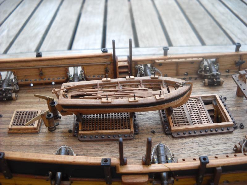

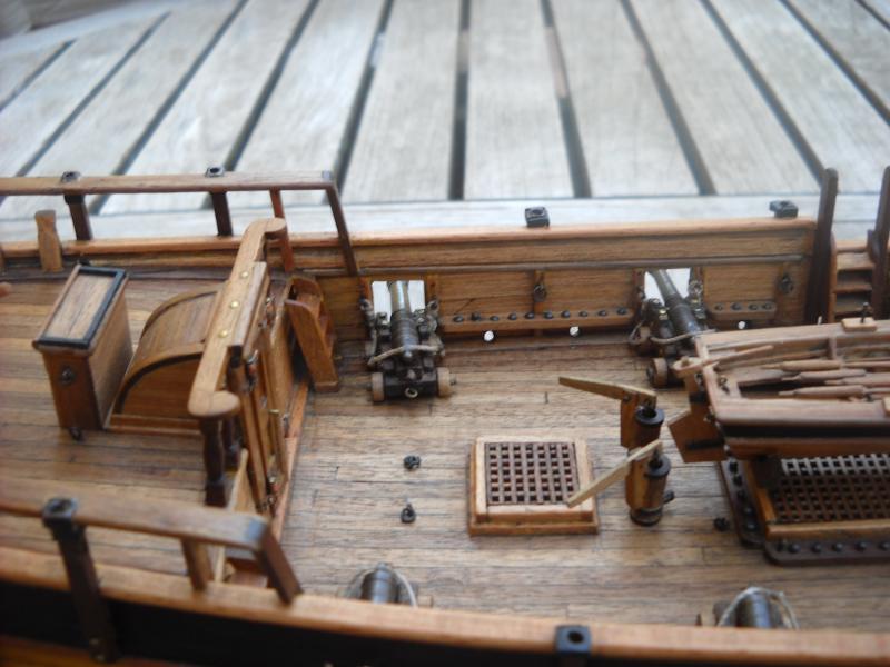

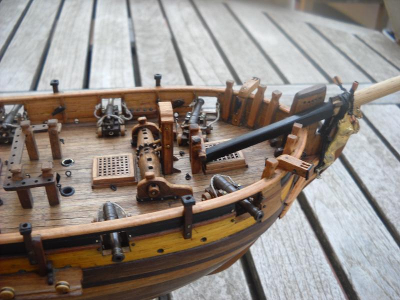

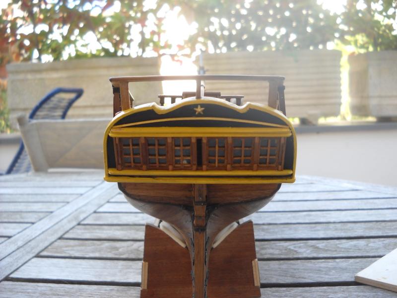

Anche se con molto ritardo e con molta lentezza povvedo a postare altre foto del mio "piccolo" cantiere che prosegue ...
Allegato 119625
Allegato 119626

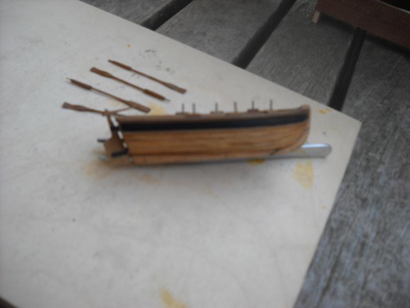

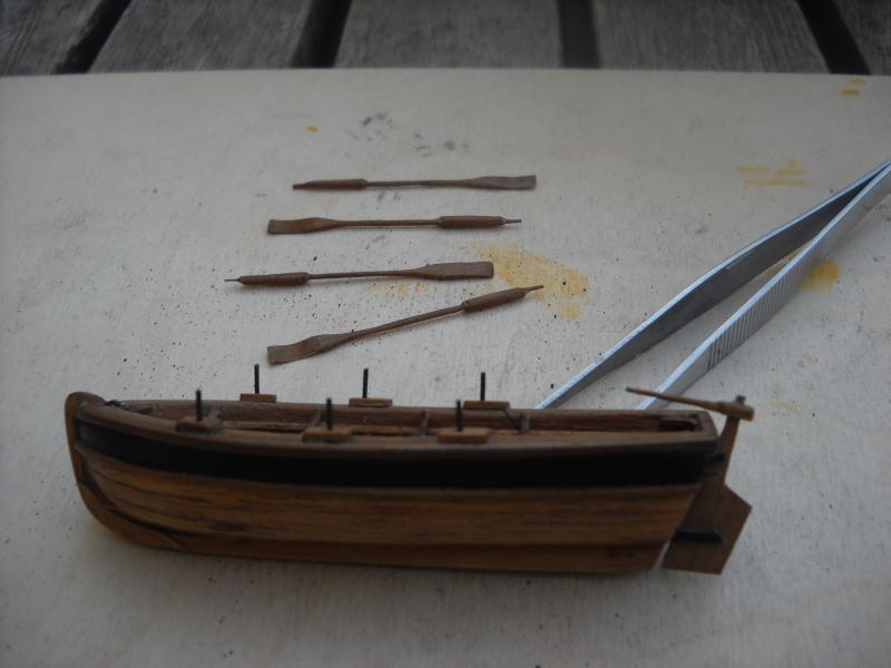

Ecco altre foto, della scialuppa ...Allegato 119632
Allegato 119634

UANCA 21-09-11 07:09 PM
Tutto l'insieme è gradevolissimo, mi piace molto :smilese:.Dalla prima serie di foto il tavolato pareva un pò lucido, senza comunque alterare il delicato invecchiamento. nelle altre foto però mi sembra meno lucido....
Bella anche la scialuppa, dove solo il bordo superiore un pò larghino la appesantisce leggermente a parer mio
Ciao Uanca

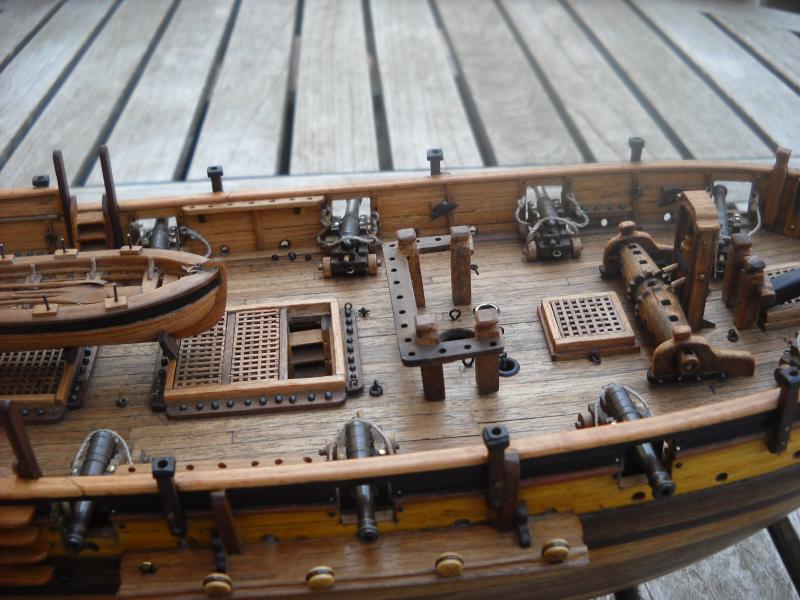

Telese 21-09-11 07:11 PM

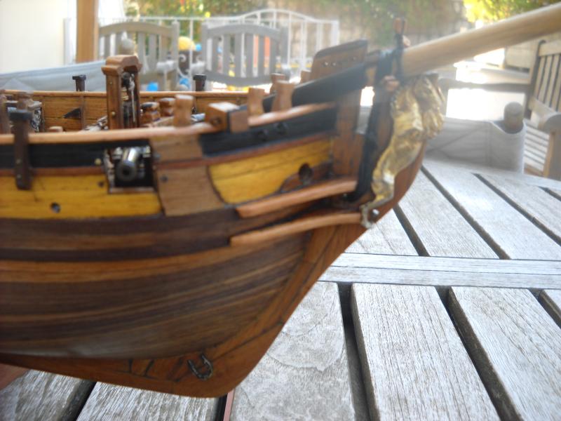

8 allegato(i)
Allegato 119643

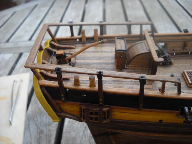

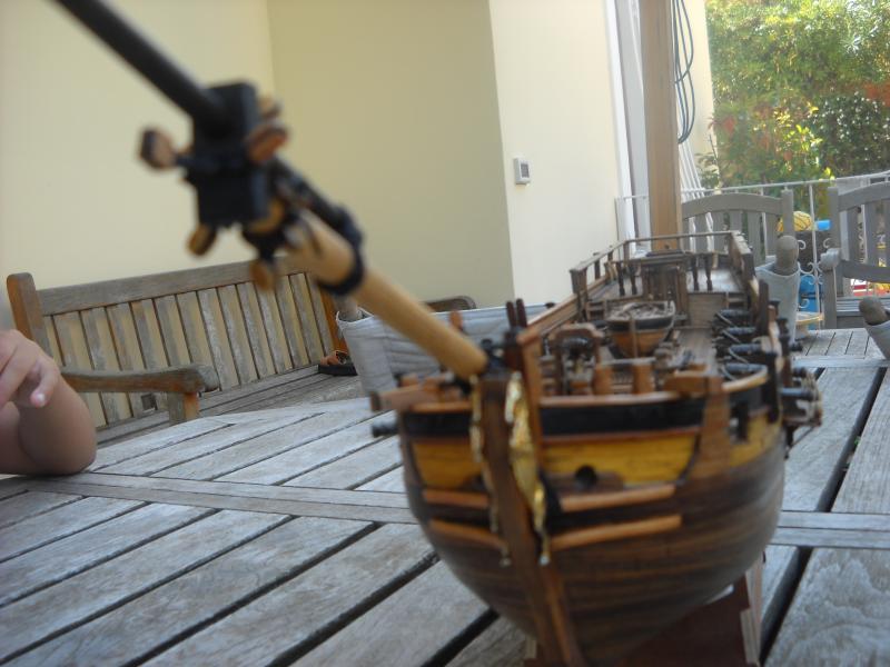

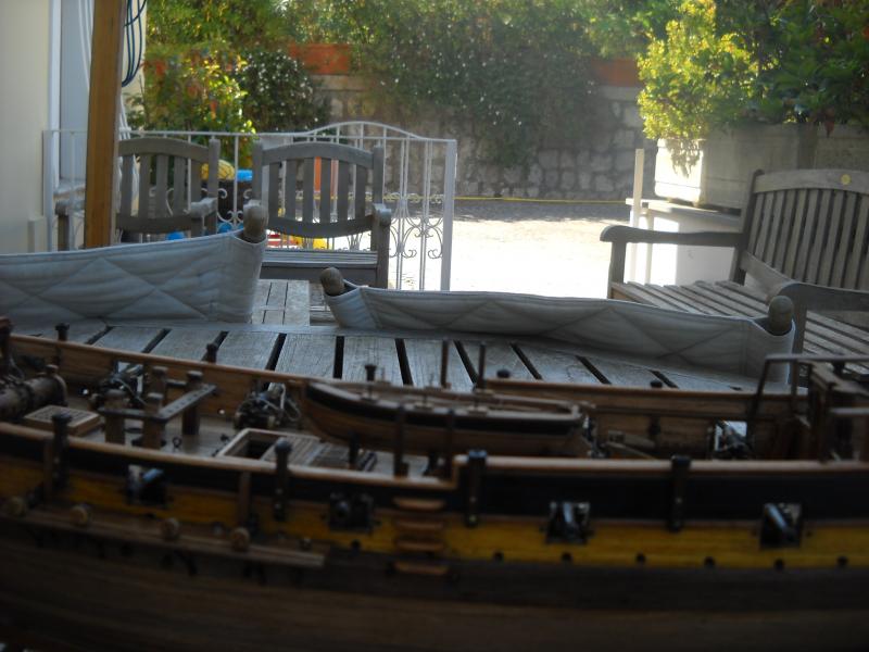

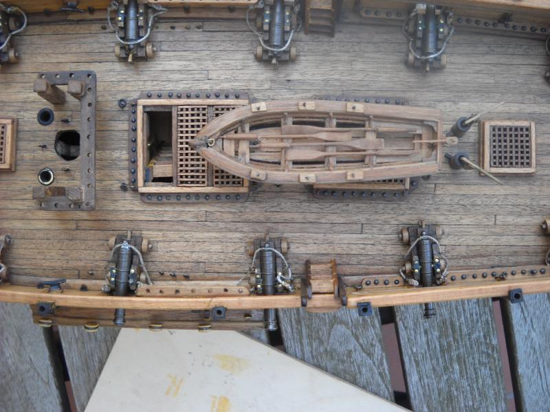

Telese 21-09-11 07:30 PM
4 allegato(i)
Altre foto accettabili, di un lavoro modesto ...
Allegato 119657
Allegato 119658

drake1500 22-09-11 10:12 AM
decisamente molto molto carino e pulito come lavoro, mi piace molto anche come hai "sporcato" un pò per simulare l'invecchiamento ... ottimo :bohk7ar:
pimini 22-09-11 02:21 PM
ciao Ulisse, gran ben lavoro, complimenti!:Ok: :Ok:
Unico neo, secondo me, il ponte un po' troppo scuro, ma oramai mi conosci e sai che questa è una mia fissazione. :look:

Gentili Amici Modellisti, vi ringrazio per i vs commenti positivi: per me questa è una nave scuola, e quindi se dovessi rifarla (o quando farò la prossima) effettivamente:
a) il capodibanda della scialuppa un pò più stretto non guasterebbe;
b) il tavolato della coperta un pò più chiaro (nel tentativo di simulare il grigio del teak non trattato) non sarebbe male;
però vorrei un vs cortese commento sulle "novità" da me introdotte rispetto al progetto originario; e quindi essenzialemnte se:
1) il corrimano sul cassero poppiero;
2) la chiesuola della bussola;
3) la scialuppa;
4) la chiodatura delle brache dei cannoni;
si inseriscono nel modello o lo "appesantiscono" troppo.

ilvecchiodelmare 24-09-11 06:40 PM
Originariamente inviata da Telese (Messaggio 921191)
3) la scialuppa;
Cordialità
Ok Ulisse, commento le "novità":
1) il corrimano del cassero mi sembra ben fatto ed appropriato
2) ottima la chiesuola che io migliorerei imbragandola a quei golfari
3) la scialuppa (con un bordo più sottile) è appropriata in un'imbarcazione di quelle dimensioni
4) cos'è la "chiodatura" delle brache???
Comunque tutte queste "modifiche" (comprese le brache di ritenuta dei cannoni) si inseriscono del tutto a pieno titolo nel modello senza appesantirlo ma semmai rendendolo molto più realistico..:beer:
Ciao!

Per la scialuppa - la prossima volta - starò più attento allo spessore del capodibanda (anche se riservo di intervenire più compiutamente in merito, con misurazioni e valutazioni tecniche e metriche)

Ciao Ulisse, quel teppista travestito da pastore tedesco che risponde al nome di Dark sta benissimo e cresce a vista d'occhio..il solo problema è che non ha ancora capito che la casa non è il suo personalissimo wc..:(
Il caminetto sulla chiesuola ci starebbe benissimo: vista la scala, le conferirebbe un tocco di realismo in più..idem per l'imbragatura della stessa. A mio avviso cime e bozzelli non ingolfano affatto, soprattutto quando hanno una loro funzione logica e pratica..
Altra cosa sono i paranchi dei cannoni che in effetti, su quelle dimensioni, appesantirebbero un po' il tutto..peraltro, a meno che voglia realizzare la nave pronta al combattimento, i paranchi di rinculo e d'avanzamento possono anche mancare: la sola cima assolutamente indispensabile è la braca di ritenuta (che infatti hai posizionato correttamente)..
PS: non avevo capito cosa fosse la chiodatura..perchè proprio mi era sfuggita la presenza dei perni ribattuti..:brig:
Ciao!
Telese 26-09-11 08:41 PM
Gentile Stefano, conto di mettere in opera anche le aste di caricamento dei cannoni (almeno una o due per pezzo), sicchè ho fatto anche i forellini per le relative staffe, forellini che sono attualmente sopra il sabordo; dopo sistemerò le staffe (dei golfari da me fatti ed aperti e bruniti) ma tali staffe non saranno "passanti" sull' impavesata (in verità il buco è passante ma con un pò di turapori si richiuderà sulla parte esterna della murata); che te ne pare !? :nuova0um:
