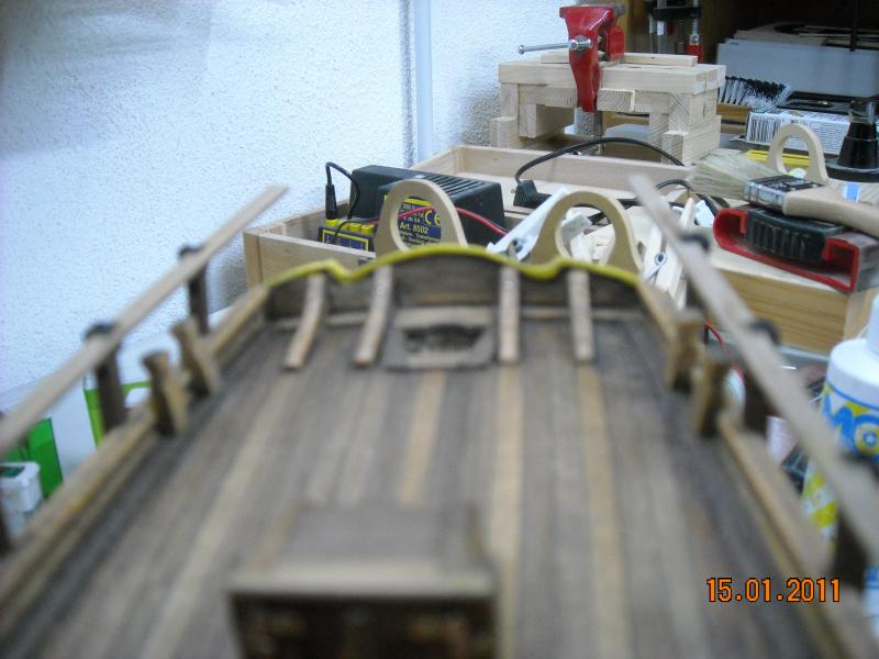

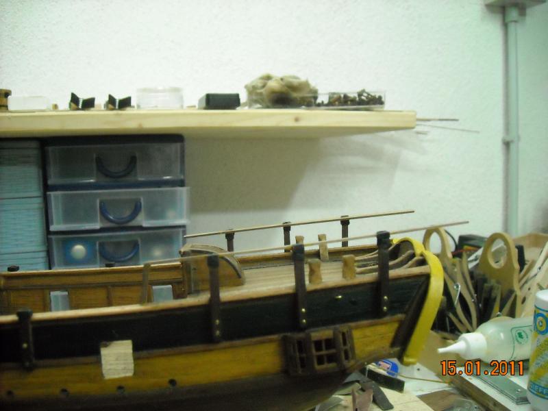

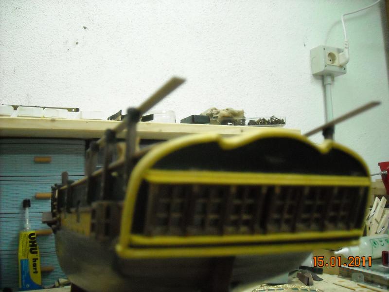

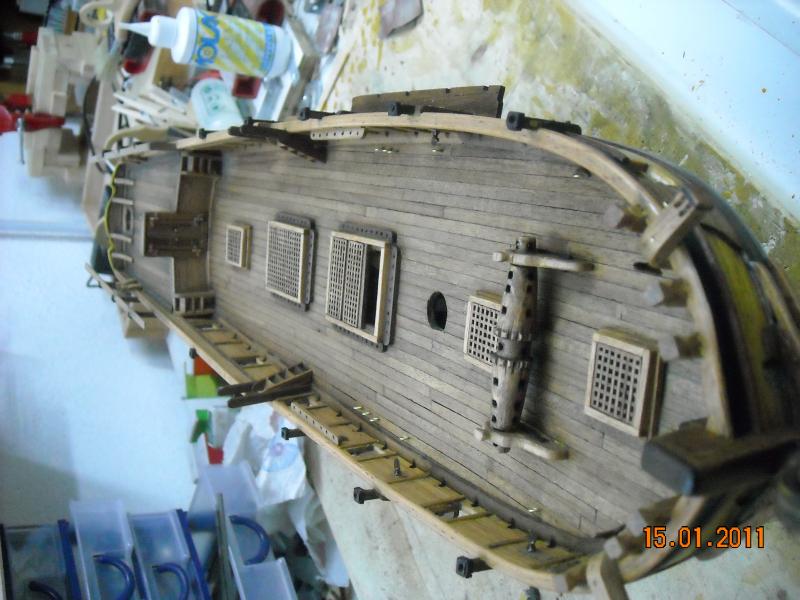

Telese 18-01-11 09:38 PM
5 allegato(i)
Allego qualche altra foto: [ATTACH]98440 [/ATTACH] [ATTACH] 98441[/ATTACH] Allegato 98442 Allegato 98443 ATTACH]98444[/ATTACH]
