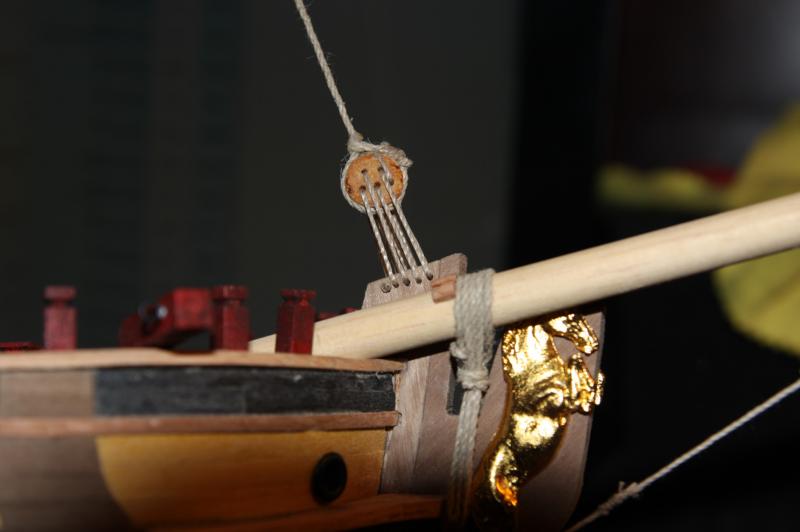

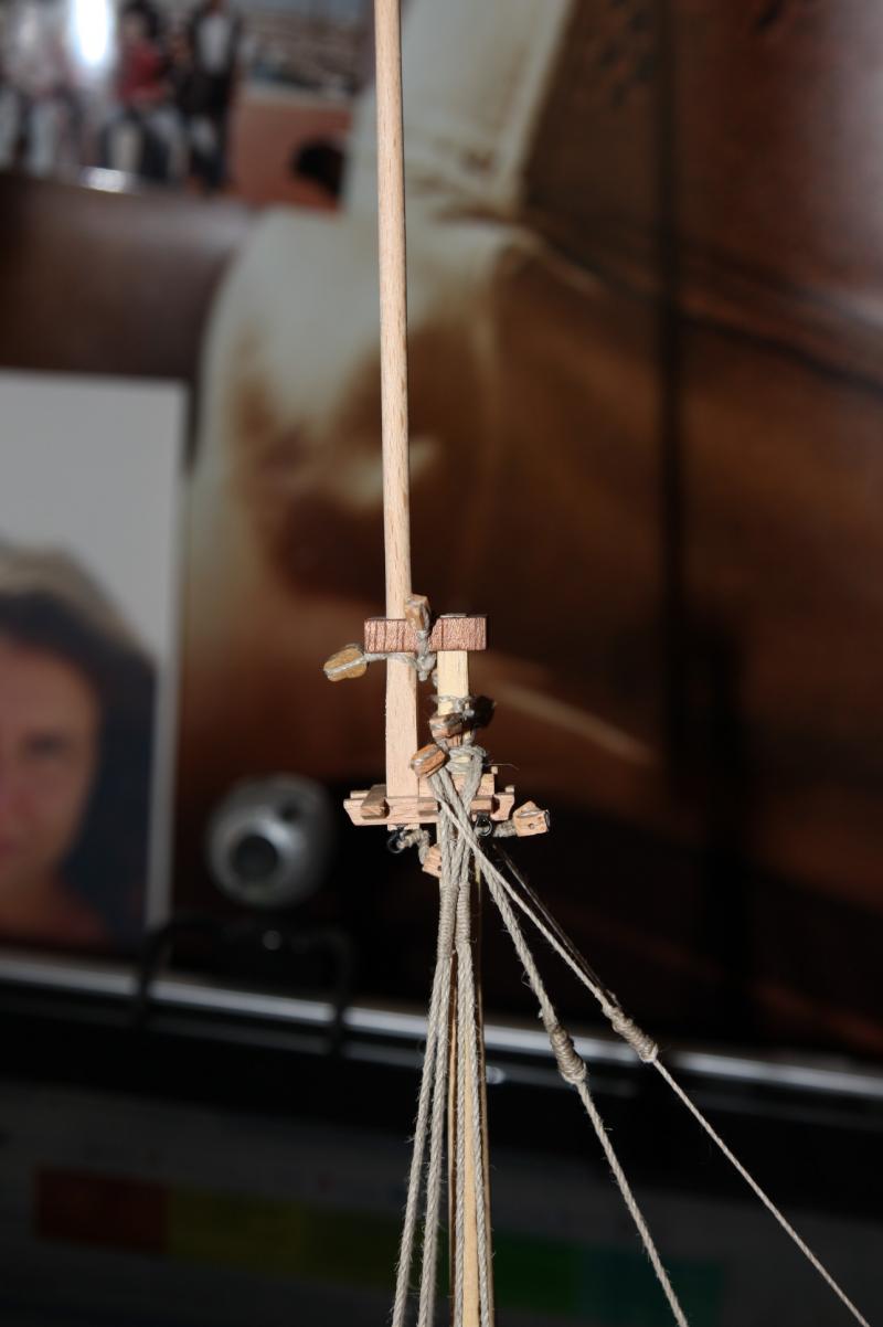

qui si lavora anche di domenica
ecco qualche foto
La bigotta a 5 fori nel kit nn c'era l'ho dovuta rifare io
H.m.s resolution primo modello...-img_8421.jpg   H.m.s resolution primo modello...-img_8422.jpg   H.m.s resolution primo modello...-img_8423.jpg
H.m.s resolution primo modello...-img_8424.jpg   H.m.s resolution primo modello...-img_8425.jpg   H.m.s resolution primo modello...-img_8427.jpg

ciao Gul, complimenti per il tuo modello.
Una domanda veloce, ma le manovre e gli alberi li hai volutamente lasciati neutri.
Te lo chiedo perche' solitamente gli alberi sono totalmente colorati di ocra esclusa la parte tra le teste di moro e crocette che invece e' dipinta di nero (comprese teste di moro e crocette), idem (nere) per le manovre fisse (sartie, stragli, paterazzi etc etc).

no nn erano proprio volute..o almeno nn all'inizio, siccome nn ero sicuro avevo chiesto ma nn ho avuto risposte convinte, alla fine ho deciso di lasciarli neutri, adesso nn so se riesco a colorarli di nero senza prendere anche le manovre...o vano colorate anche quelle?

si le manovre fisse sono tutte nere. (solo quelle fisse pero': Sartie, paterazzi, stragli)
Invece le altre manovre le devi lasciare neutre.
Per le griselle ci sono diversi punti di vista. Io sul mio modello le ho fatte comunque nere.
Per gli alberi ho fatto neri anche i picchi e i boma.

ok perfetto allora posso ancora colorarle, certo per le sartie sara un po un casino non colorare le bigotte, tanto per ora ho fatto solo manovre fissa mi pare

Per carità!! Giapponese!! Guarda che si offendono parecchio eh! ..
Schezi a parte anch'io preferisco gli smalti, e se proprio vuoi fare un lavoro perfettino, tipo sulle teste di moro e.. le bigotte (anche loro vanno "scurite/annerite" nel caso di quelle delle sartie..e tutte quelle che portino manovre fisse) passi lo smalto nero e poi ci fai un drybrush con del nero schiarito per renderle più realistiche e di bel effetto.

Dici che adesso che sono montate si puo verniciare ? tanto se va tutto nero la parte della testa di moro e le manovre fisse nn dovrei aver problemi
