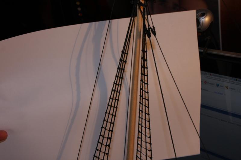

Si si non sono sparito , come promesso ecco le foto , premetto non sono perfette anzi, a volte in certi punti sono poco tese e il meglio che sono riuscito a fare
H.m.s resolution primo modello...-img_8725.jpg   H.m.s resolution primo modello...-img_8726.jpg   H.m.s resolution primo modello...-img_8727.jpg
H.m.s resolution primo modello...-img_8728.jpg   H.m.s resolution primo modello...-img_8729.jpg   H.m.s resolution primo modello...-img_8730.jpg
H.m.s resolution primo modello...-img_8731.jpg   H.m.s resolution primo modello...-img_8732.jpg   H.m.s resolution primo modello...-img_8733.jpg

Urka! hai fatto anche la giusta legatura sulle griselle piu' esterne!
Bravo!
beh, non ti devi lamentare, sono eseguite bene. se vuoi togliere l'effetto a onda o a curvare in su ,di alcune griselle, bagni con pennello con vinavil +acqua e metti un piccolo pesino sulla grisella ,tipo ,hai presente i becchi d'oca che usano le donne? lo pinzi al centro e lo lasci finche' asciuga.

i nodi esterni sono stati i piu pallosi, bene o male quelli al centro erano facili e veloci, grazie Dario, in effetti qualcuno curva in alto e nn in basso, li correggerò come da te suggerito
