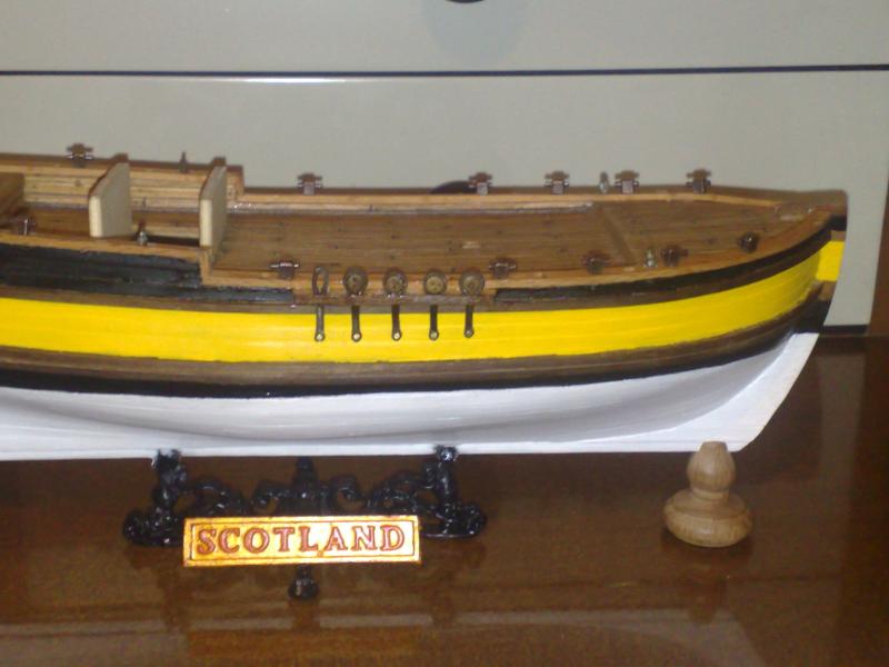

predefinito Aggiornamento wip
Buona sera ragazzi, Scusate la relativa latitanza, ma questa settimana e' campale (lavorativamente parlando, e meno male che c'e' lavoro... visto il periodo).
Comunque, oggi ho attaccato il primo parasartie con accessori vari.
posto qualche foto intanto nell'attesa che asciughi la colla preparo quello del lato opposto.
Buona serata a tutti!!!
Il mio primo Lavoro "LO SCOTLAND"-parasartie-1.jpg   Il mio primo Lavoro "LO SCOTLAND"-parasartie-2.jpg

Ma WOW che ottimo lavoro che ti sta uscendo..sono curiosissimo di vedere le altre sovrastrutture..!!!!

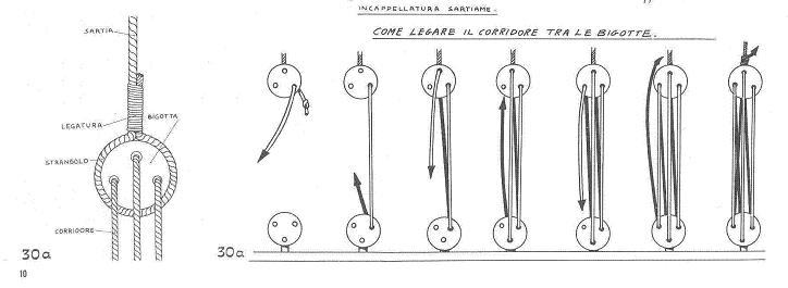

hai controllato che tutte le biotte abbiano un bochino dalla parte del parasartie e due buchini verso l'alto?
(non so se mi sono spiegato)
in modo che dopo tu possa fare questo..
hai ragione!!!!
Ecco.... domani devo ritoccarle, per fortuna sono solo 3..... dovrei riuscire senza problemi!!
eh eh eh eh!!

MISURE BITTE:
Allora le misure delle bitte sono 2mmx2mm X 4mm di altezza (dalla murata)
Scala del modello a 1:64
Non saprei se sono in scala oppure no...
Ciao ragazzi!!!
Aggiorno intanto anche il WIP:
Sistemate le Bigotte con i buchini come segnalato da Seba, e aggiunto il secondo parasartie (vedi foto)
Buona sera!!!
