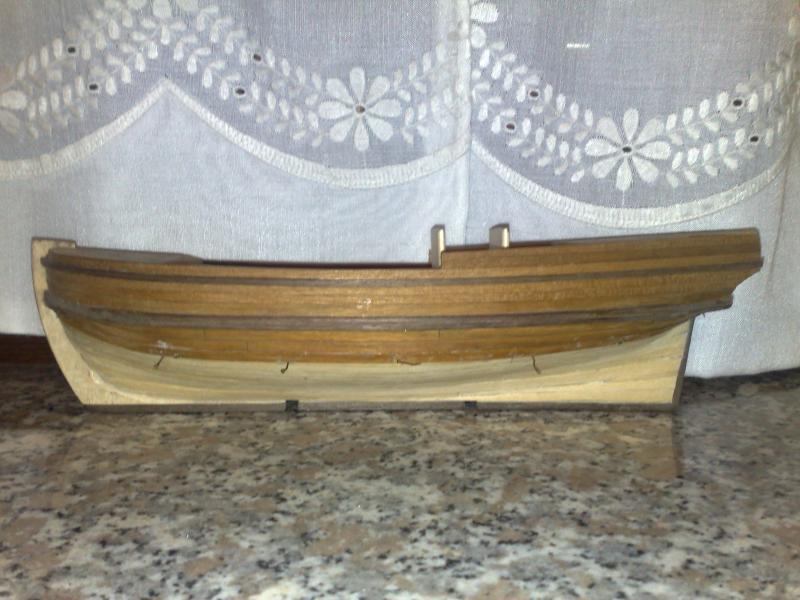

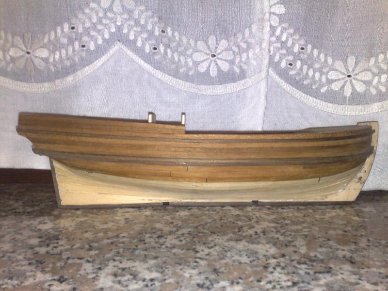

predefinito Aggiornamento wip
Iniziata la listellatura col secondo fasciame partendoi dall'incintone e scendendo verso la chiglia.
ho unito i diversi consigli che mi avete dato. ho diviso i listelli in pezzi da 8 cm come consigliato da ammutinato e seba. E ho rastremato contro il listello superiore seguendo la naturale curva del listello stesso come suggeritomi da alexbg (ho visto i suoi modelli e devo dire che non si vede differenza).
Il risultato e' ottimo (almeno per me).

è ottimo davvero..grande tuvok..molto realistico!
ottimo anche per me, io per il secondo fasciame uso cianoacrilica

Io mi trovo bene con una vinilica a presa abbastanza rapida. dopo, pulisco l'eccesso (infatti si vedono alcune macchioline bianche..)
Ciao Alex,
il risultato e' davvero' ottimo!!!!
Vai alla grande!!!
