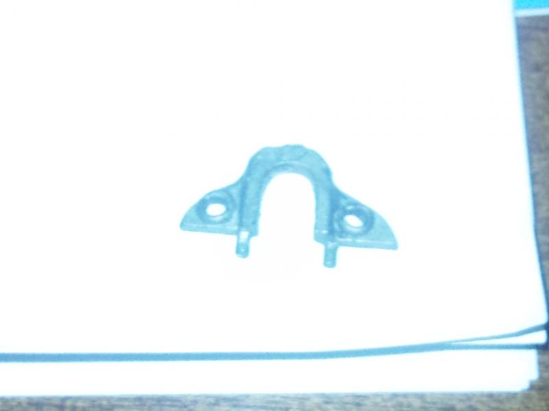

Mi lascia perplesso questo pezzo (e' quello che blocca il bompresso a prua)?. dovrebbe essere ricurvo e seguire la curva della prua, invece questo e' dritto e non e' assolutamente possibile piegarlo. Secondo me e' una fusione sbagliata nel kit. Anche perche' dalle istruzioni doveva essere formato da 2 pezzi separati.
non fateci caso al colore, e' il flash.
Chiedo aiuto a Albatros che l'ha gia' costruita

ma che e ? zama
magari a caldo si piega o lo tagli in due
oppure lo rifai in legno la cosa che ti consiglio di piu

ma che e ? zama
si e' zama. Comunque penso di rifarlo in legno come mi hai detto tu, perche' non riesco proprio a dargli piega.

se e zama non lo piegherai mai si spezza anche a caldo
se avevi intenzione di farlo in legno hai tuttoil mio appoggio
Certo che con gli anni si dimenticano molti particolari di un modello costruito, ed in questo caso sono dovuto andare a riguardare il modello, il progetto ed anche le fusioni che ho ritrovato all'interno della scatola che ancora conservo.
Riguardo alla fusione è identica alla tua, e come per la porta della tuga non centra nulla con il progetto. Nel mio caso sono riuscito a piegarla e a dargli la forma arrotondata come la prua ma alla fine ho preferito rifarla in legno.
Per la realizzazione ho utilizzato, credo un listello o forse del compensato da 1 mm e gli ho dato la forma della prua e poi ho eseguito i fori per il bompresso e per le funi dell'ancora.
Nelle foto che ti allego si vedono altri particolari della prua come ad esempio i due boccaporti e la buca delle gomene che sul progetto non è molto chiaro. Io l'ho realizzata eseguendo una specie di pozzo dove le due gomene delle ancore scendono. La buca è di pochi millimetri ma è sufficiente per rendere l'idea.

Originariamente inviata da Albatros Visualizza il messaggio
Mauro
Grazie Mauro!!!!!
Hai confermato i miei sospetti allora.
Un'altra fusione che non c'entrava nulla!!!!
Beh, mi sento un po' sollevato a riguardo!
P.S. Grazie per le foto!!!
Mi sembra strano che quelli della Corel facciano simili cappellate.
Hai provato a scaldarla sul fornello? arriva a 1000 Gradi.Tutti i metalli prima o poi si piegano. La zama fonde a 400 gradi circa, ergo: ce la puoi fare a piegarla.
Ciao Alex, quanto tempo!!!!
Onestamente non ho provato a scaldarla, ma ti posso assicurare, che come per la porticina, anche questa fusione non c'entra proprio nulla con l'originale (che secondo le istruzioni doveva essere formata addirittura da due pezzi e non da uno).
Penso di provare a ricostruirla in legno (non e' complicato), almeno e' piu' verosimile.
Grazie comunque per la dritta!

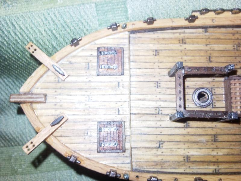

Aggiornamento serale WIP.
Si procede piano piano con le sovrastrutture di prua.
Aggiunte le gru e i due boccaporti. (a differenza di Albatros io ho tenuto gli originali, non mi dispiacevano "degustibus").
Devo ancora aggiungere le ancore e il fermo del bompresso (che devo autocstruire), oltre all'argano e al boccaportino per le gomene.
Aggiungo foto (scusate per il flsh, ma ho cambiato macchina e non riesco ancora ad impostarlo giusto)
Il mio primo Lavoro "LO SCOTLAND"-foto019.jpg   Il mio primo Lavoro "LO SCOTLAND"-foto021.jpg
