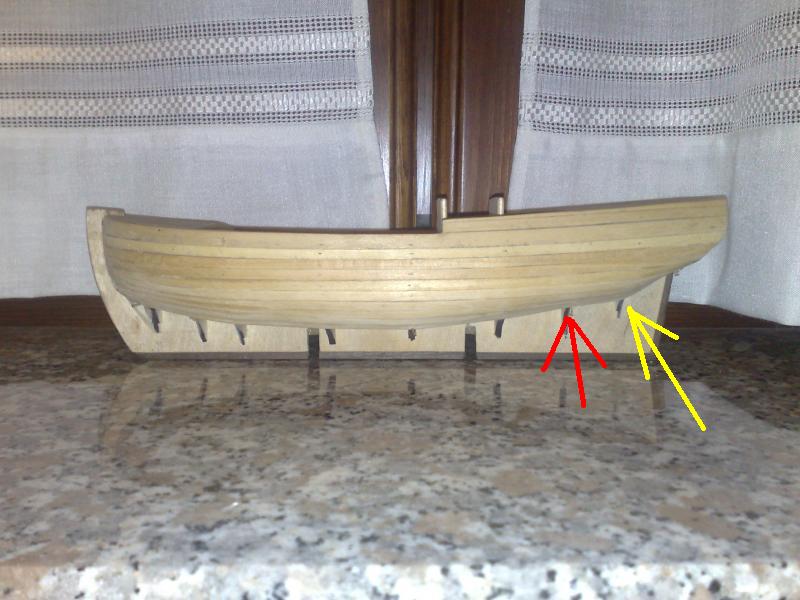

ti ringrazio Luca, ma devo comunque fare un ritocchino come diceva Albatros, perche' effettivamente il fasciame effettua una curva piuttosto innaturale verso poppa.
Non so se smontare i listelli o aggiustare con un po di stucco lo scafo alla fine.... (come ha fatto trinchetto per la sua cocca. Naturalmente imparagonabile il suo lavoro rispetto al mio)
Stasera decido!

motivo un piu' per agire sulla listellatura!!!!
Ciao Tuvok.
Come to hanno consigliato è preferibile non utilizzare lo stucco anche per imparare la tecnica corretta di realizzazione dello scafo.
Come hai notato tu stesso dovrebbero essere un paio i listelli montati male, ma pultroppo il lavoro lo devi fare tu e noi possiamo solo intuire i problemi e cercare di consigliarti.
I problemi potrebbero essere 2.
1) L'ordinata evidenziata in rosso è troppo bassa, pertanto è sufficiente scollare gli ultimi due listelli solo da quella ordinata ed inserirci sotto uno spessorino (listello).
2) L'ordinata evidenziata in giallo è troppo alta e pertanto è necessario togliere gli ultimi due listelli e togliere materiale dall'ordinata stessa 8lavoro più complicato).
Questi sono i due suggerimenti che ti posso dare, ma ripeto devi vedere bene tu che hai il modello in mano quale è l'effettivo problema, inoltre questa sera non posso collegarmi per darti ulteriori suggerimenti ma sei in ottime mani e comunque ci aggiorniamo domani.
Mauro

così ad occhio osservando la linea di curvatura che parte da prua propenderei per la freccia gialla....

Forse non è stata incastrata bene qualche ordinata...
stasera analizzo e vi faro' sapere. Grazie a tutti, siete ultra fantastici!!!!

A me pare che l'ultima ordinata vada tutto sommato bene, ma che la penultima sia in effetti scarsina, e così pure quella che la precede (anche se in misura minore).
Quindi, seguendo il consiglio di Albatros: potresti riempire la penultima, riempire anche la terzultima (con una correzione additiva in misura del 50% rispetto alla penultima) e vedere se - dopo queste due correzioni - c'è ancora bisogno di intervenire anche sull'ultima. potresti cavartela, insomma, solo "aggiungendo"....
Trink
esatto trink, faro' proprio cosi', in effetti e' scarsina.
devo lavorare di fino sugli ultimi tre listellini.
Vado!!!!!!!

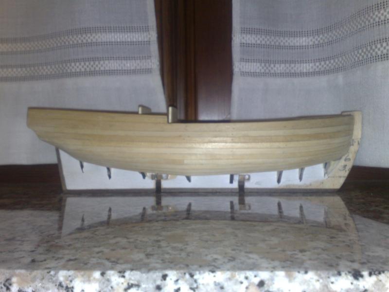

Ecco effettuata la sistemazione sul lato 1(non so come si chiama tecnicamente). Effettivamente erano scarsine le due ordinate, e ho seguito le indicazioni di trink
posto le due foto per confronto Prima e Dopo l'intervento.
in effetti la curva dello scafo risulta piu' dolce.
Ora mi appresto a sistemare il lato opposto.
Ditemi se cosi' puo' andare bene (almeno visivamente)
