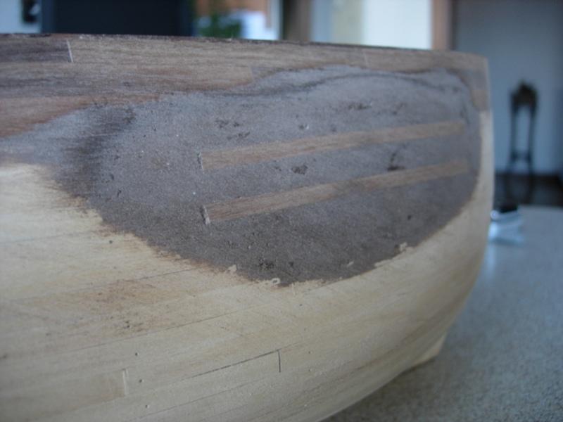

Penso che per stasera avro' il mio bel da fare (essendo i primi listelli che lavoro). Dovro' stare anche molto attento a dare omogeneita' e armonia allo scafo mentre posiziono il primo fasciame, perche' penso che fatto bene il primo, si ha una ottima base per il secondo fasciame.
sul primo fasciame vai sereno, è solo un sottofondo di appoggio. Anzi, evidenziare errori sul primo può essere utile per evitarli sul secondo.
Se può esserti di aiuto morale, allego un paio di foto del mio primo fasciame, pieno di rattoppi (sul lato destro anche piuttosto pesanti)...... e stavolta mi ero proprio impegnato!!!
Trink
Il mio primo Lavoro "LO SCOTLAND"-dscn3495.jpg   Il mio primo Lavoro "LO SCOTLAND"-dscn3500.jpg
Trink
ah pero'!!!
Ma hai usato stucco per legno e poi levigato?

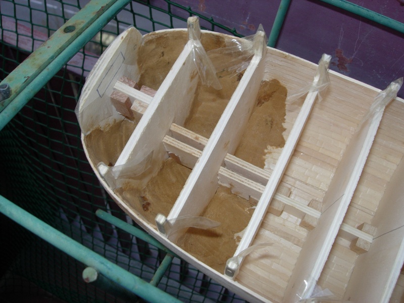

ah pero'!!!
si esatto. E sul lato destro ho dovuto usare una tecnica da muratore: due listellini di legno incollati e stucco sopra, sotto ed in mezzo per dare spesore e forma corretti.
Lo stucco che ho usato in questa occasione è alla nitrocellulosa. Di solito ne uso un altro, a base di pasta di legno, perchè a fine lavoro è compatto e lavorabile come il legno. L'ho usato, ad esempio, per dare spessore e compattezza proprio al primo fasciame, applicandolo all'interno del modello (operazione per la quale di solito si usano garza o vecchie lenzuola, imbevute di colla vinilica).
Allego foto anche di questa operazione
@ammutinato: no, qui il bombardato son io.....
Trink
Il mio primo Lavoro "LO SCOTLAND"-dscn3442.jpg   Il mio primo Lavoro "LO SCOTLAND"-dscn3445.jpg

cavoli trink (se non sbaglio ti chiami Alex come me )
Sei un vero maestro d'ascia....
Si, il mio nome è Alessandro.
No, stavolta ho infilato una serie di ..... vabbè, non si dice e ho dovuto recuperare. Siccome mi era venuto in mente di realizzare il secondo fasciame a clinker (tavole sovrapposte) avevo pensato che posare il primo fasciame come sarebbe stato il secondo, poi mi avrebbe aiutato. Pensavo, insomma, di mettere il secondo seguendo le giunzioni dl primo. E avevo messo in conto anche una leggera gradinatura dei listelli. Alla faccia della "leggera".... così ho dovuto rinforzare lo spessore con stucco a prua ed a poppa per poter andare poi giù "pesante" con la carta vetrta.
Lì al centro, invece, è stato un cedimento strutturale durante la posa del fasciame interno di murata. Siccome non l'ho piegato a suffficienza prima di posarlo, ho dovuto fissarlo con clamper e la tensione si è scaricata sulla parte alta, disassandola. Di nuovo, stucco e carta vetrata.
