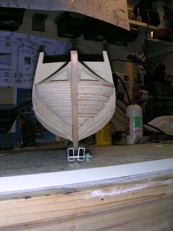

Questo e' il mio primo fasciame.
Magari Tuvoc se ti va, ti seguiamo passo passo.
Luca
Il mio primo Lavoro "LO SCOTLAND"-fasciame.jpg   Il mio primo Lavoro "LO SCOTLAND"-fasciame1.jpg   Il mio primo Lavoro "LO SCOTLAND"-fasciame2.jpg

Come primo consiglio,
non cominciare stasera con il primo fasciame, avresti delle cose da sistemare prima.
Come prima cosa vedi a prua e' tutto vuoto. Se applichi i listelli cosi' non avrai un giusta rotondita' della prua. Di conseguenza ti consiglierei di acquista un pezzo di balsa. Ne tagli un blocchetto quanto basta per riempire la prua. Aiutandorti con la carta vetra darai una giusta forma al riempimento, come se non dovessi applicare il fasciame. Quando completi posta una foto che la guardiamo con gli altri amici.
Non andare di fretta....
Luca
Ok, allora faro' cosi'.
Avevo deciso di fare il fasciame perche' cosi' dicevo il manuale.
ma il pezzo di balsa di che spessore?
praticamente dici di incollarne tanti vicini in modo da creare come un blocco unico a prua?
Scusa lee domande se sembrano idiote.
Non tanti pezzettini, un blocco quanto e' la prua. La balsa si vende a blocchi anche in spessori da 10 cm o piu'. In base alle dimensioni della tua prua calcola piu' o meno le dimensioni del pezzo che ti serve. Dopo la prua farai la stessa cosa a poppa. Piano piano poi devi sagomare il blocco che deve essere inserito dentro la prua. Aspetta che ti mando un immagine.

Guarda a prua.
Ricordati di postare la larghezza e lo spessore dei listelli di tiglio a tua disposizione.

se vuoi e hai ritagli di compensato puoi fare anche come Gicci ... fai i blocchi a strati così sei sicuro di farli simmetricamente uguali e non hai il problema di lavorare su blocchi unici, più difficili da sagomare
è un po piu laborioso soprattutto per la scartavetratura ma è un ottimo lavoro, guarda qua:

Si ho dei pezzi di compensato che avanzano.....
L'idea e' giusta, soprattutto per averli simmetrici, anche se la balsa e' molto piu' facile da lavorare.
Stasera decido (propendo per i pezzi di compensato)

Concordo con la soluzione di Drake. E' un'altra buona idea... a dire il vero e' quella che ho utilizzato io.
Luca
P.S.: Per la fasciatura non fare come ho fatto io. Il mio scafo e' di betulla avio da 5mm a 10 strati quindi molto robusto e di difficile svergolatura. Applica un listello a dx e subito dopo uno a sx e cosi' via.

eh eh eh....mi pare di conoscerla la foto postata da Drake.....
Tuvok, se non hai una levigatrice a mouse ti sconsiglio il mio metodo.....carteggiare tutti quelli spessori a mano.... altro che olio di gomito!!!
la balsa è poco compatta ... non saprei se spilli e chiodi provvisori facciano il giusto attrito per reggere momentaneamente i listelli
prova!
Mi sa che andro' di olio di gomito.....
Altrimenti c'e' sempre la balsa (pero' e' poco compatta)

la foto postata da Drake è del mio cantiere....
prova!
Ciao Drake,
in effetti con la balsa non hai aderenza con gli spilli. L'unico appiglio lo hai sul compensato a prua. Se il listello e ben teso e' ok ma se poco poco lento non viene bene. Per Tuvoc opterei per la tua soluzione.... ops per quella di Gicci
