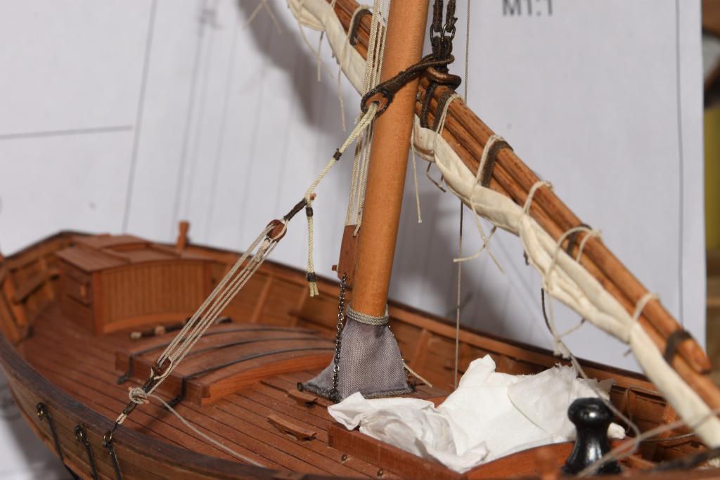

La trozza con il suo paranco.

Insomma il cordame è pronto. Adesso bisogna mettere tutto in ordine, fare i rotoli ecc.
Il Leudo – Made in Russia vs Made in China-dsc_6166.jpg   Il Leudo – Made in Russia vs Made in China-dsc_6167.jpg
Walterone.ru non è in linea   Rispondi quotando

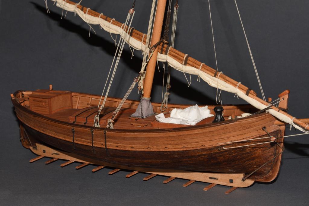

...e possiamo fissare il leudo al vaso d'alaggio. Sotto di esso venivano messi vari pezzi di legno in modo da evitare che si impantanasse nella sabbia.

Originariamente inviata da Walterone.ru Visualizza il messaggio
Quindi il wip è concluso???
