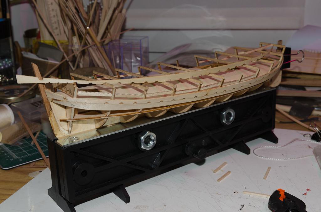

La costruzione del kit russo è tutta diversa. Lo scafo viene costruito “capovolto” su un'apposita basetta, che lo rende piu robusto e comodo da assemblare. Dopo un paio d'ore lo scheletro è pronto, il quartabuono incluso.
Ecco la chiglia modificata.

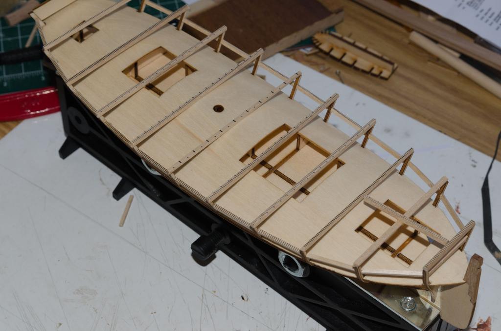

Un altro paio d'ore ed è pronto anche il primo fasciame.
Le tre ordinate marchiate con X andranno poi tolte insieme ad una parte della chiglia.

Il secondo fasciame ha richiesto una mezza giornata di lavoro. Tutto combacia alla grande, ho dovuto aggiustare solo il torello.
