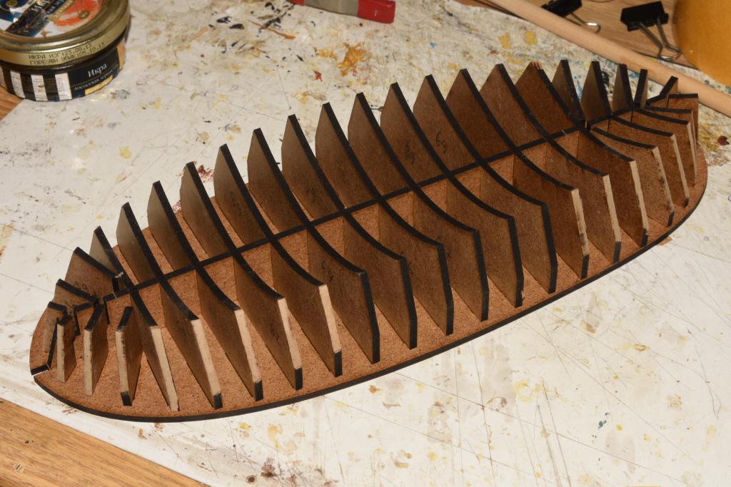

1) Infine le botti sono al loro posto ed il primo ponte è pronto per montaggio.
2) Il primo ponte è incollato. Le linee servono da marchiatura per posizionare le tavole della coperta "vera".
Il Leudo – Made in Russia vs Made in China-dsc_5787.jpg   Il Leudo – Made in Russia vs Made in China-dsc_5788.jpg

La chiglia e le ruote di prua e di poppa in questo kit vanno applicate sopra il fasciame già pronto. Quindi il combaciamento del fasciame con le ruote risulta più pulito e "naturale".
Il Leudo – Made in Russia vs Made in China-dsc_5792.jpg   Il Leudo – Made in Russia vs Made in China-dsc_5790.jpg   Il Leudo – Made in Russia vs Made in China-dsc_5791.jpg

Il trincarino del kit riproduce con precisione quello del leudo vero. Attraverso i fori quadrati poi passeranno gli scalmotti. Nel kit cinese il trincarino non c'era affatto.
Lo scafo l'ho colorato un po' con la lacca di bitume diluita.
Il Leudo – Made in Russia vs Made in China-dsc_5811.jpg   Il Leudo – Made in Russia vs Made in China-dsc_5812.jpg

Ho finito la seconda coperta. È pretagliata a laser, ma non è un dettaglio unico. Bisogna dividerla in tavole, che vanno poi incollate separatamente, l'una dopo l'altra.
Il bordo esterno del trincarino l'ho scantonato.
Il Leudo – Made in Russia vs Made in China-dsc_5813.jpg   Il Leudo – Made in Russia vs Made in China-dsc_5814.jpg   Il Leudo – Made in Russia vs Made in China-dsc_5815.jpg

Per il montaggio dell'impavesata ci serve un'apposita dima che permette di dare forma alle tavole prima di incollarle.
Il Leudo – Made in Russia vs Made in China-dsc_5820.jpg   Il Leudo – Made in Russia vs Made in China-dsc_5821.jpg   Il Leudo – Made in Russia vs Made in China-dsc_5822.jpg
