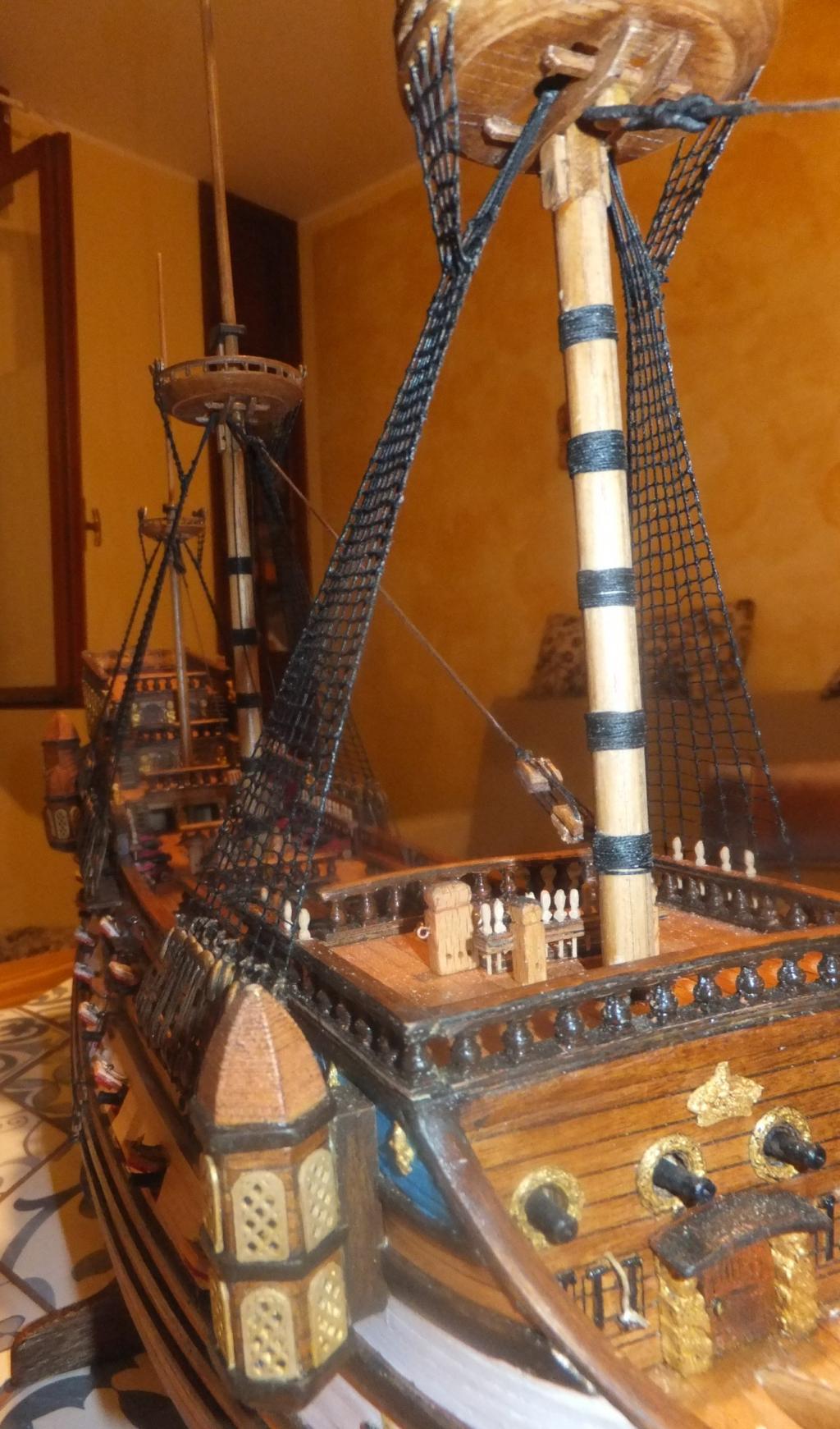

Con molta pazienza sono arrivato a questo punto, molto bello aver realizzato delle coffe come raffigurato dai vari progetti, ma è stato difficile bucare il passamano da 1,5 mm e montare le bigotte senza rischiare di rovinare tutto. Ad ogni modo, senza raccontarvi i retroscena di chi poi, ad un certo punto si innervosisce ...tutto si è risolto.

Aggiornamento, sartie e manovre fisse completate.
