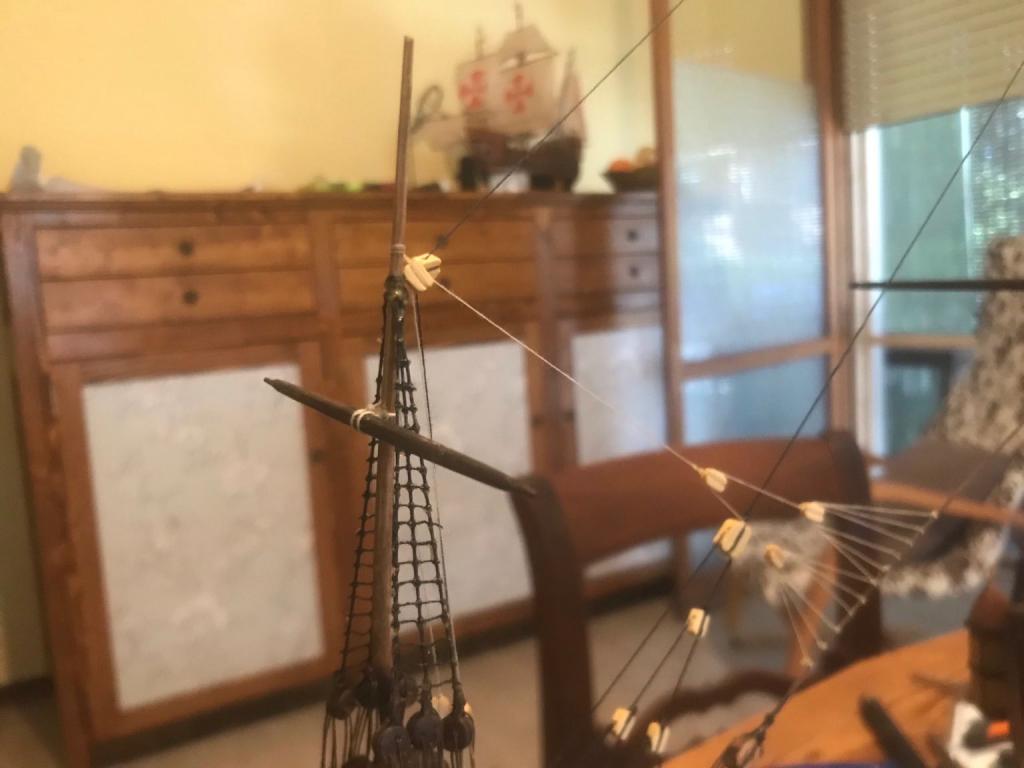

Senza vele i pennoni devono essere bassi, solo i trevi di trinchetto e maestra e l'antenna della mezzana latina restano al loro posto. Questo perché i pennoni alti NON AVEVANO marciapiedi, per forza i marinai dovevano avere i pennoni bassi per togliere, mettere le vele o imbrogliarle, mentre i trevi li avevano. Civada e Latina nelle stampe e dipinti d'epoca si vedono imbrogliate ma al loro posto.
Allegato 368079Allegato 368081
La Couronne-img_1034.jpg Tutti questi? E perché (c&@€!;-) non lo specificano da nessuna parte...
Vecchio 17-08-20, 01:43 PM   #287
L'avatar di Davide69
Registrato dal: Apr 2013
Messaggi: 1,249
Davide69 inizia ad ingranare.
Originariamente inviata da Davide69 Visualizza il messaggio
Allegato 368088 Tutti questi? E perché (c&@€!;-) non lo specificano da nessuna parte...

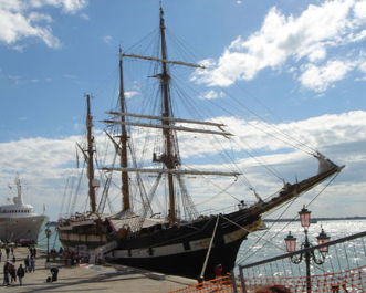

Vecchio 17-08-20, 04:19 PM   #288
Registrato dal: Dec 2014
Messaggi: 2,531
cervotto è un newbie...
Anche le gabbie vogliono basse, non viene specificato perché le ditte pensano che il modellista lo sappia o che con pennoni alti l'immagine visiva sia di maggior effetto. Nella foto 3 si vede bene che (anche in velieri moderni) il pennone maggiore del trevo è al suo posto e quello di gabbia è abbassato per imbrogliarlo.

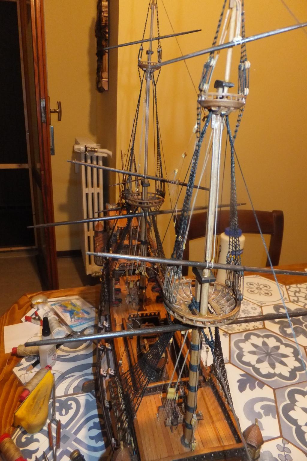

Vecchio 17-08-20, 11:49 PM   #292
Messaggi: 1,249
Problema risolto...Nei prossimi giorni mi dedicherò alle manovre correnti...Un grazie sempre a te Umberto.

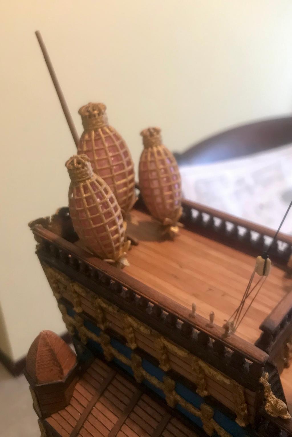

Un altro piccolo aggiornamento, Ho disegnato i fanali di prua, a pezzi, che verranno assemblati quando tutto è pronto.La Couronne-img_1037.jpg
Vecchio 19-08-20, 12:05 AM   #296
Messaggi: 1,249
Domani realizzerò l’ovulo rosso trasparente da inserire all’interno dei fanali.
Vecchio 19-08-20, 10:50 AM   #297
Messaggi: 1,249
Realizzato l’ovulo in petg super sottile, traslucido, verniciato con vernice per vetri. La Couronne-img_1048.jpg
Vecchio 19-08-20, 12:32 PM   #298
Messaggi: 1,249
Vecchio 19-08-20, 11:36 PM   #299
L'avatar di luponero59
Registrato dal: Nov 2011
residenza: Vicchio - FI
Messaggi: 1,041
non sono male, ma forse non erano piu' d'effetto se l'invecchiavi la parte esterna, oppure li facevi piu' "scuri" lasciando l' ovulo inalterato,
ho visto recentemente un modello con l'illuminazione realizzata con un "illuminatore" su un cavetto con fibre ottiche, da restare a bocca aperta
luponero
Vecchio 19-08-20, 11:49 PM   #300
Messaggi: 1,249
luponero
Si, poi alla fine le ho scurite, ma non ho messo le foto...Dovevo aspettare che si asciugasse bene la prima mano per evitare qualsiasi brutto scherzo della vernice. E lìilluminazione...la lasciamo fare a chi è capace...
