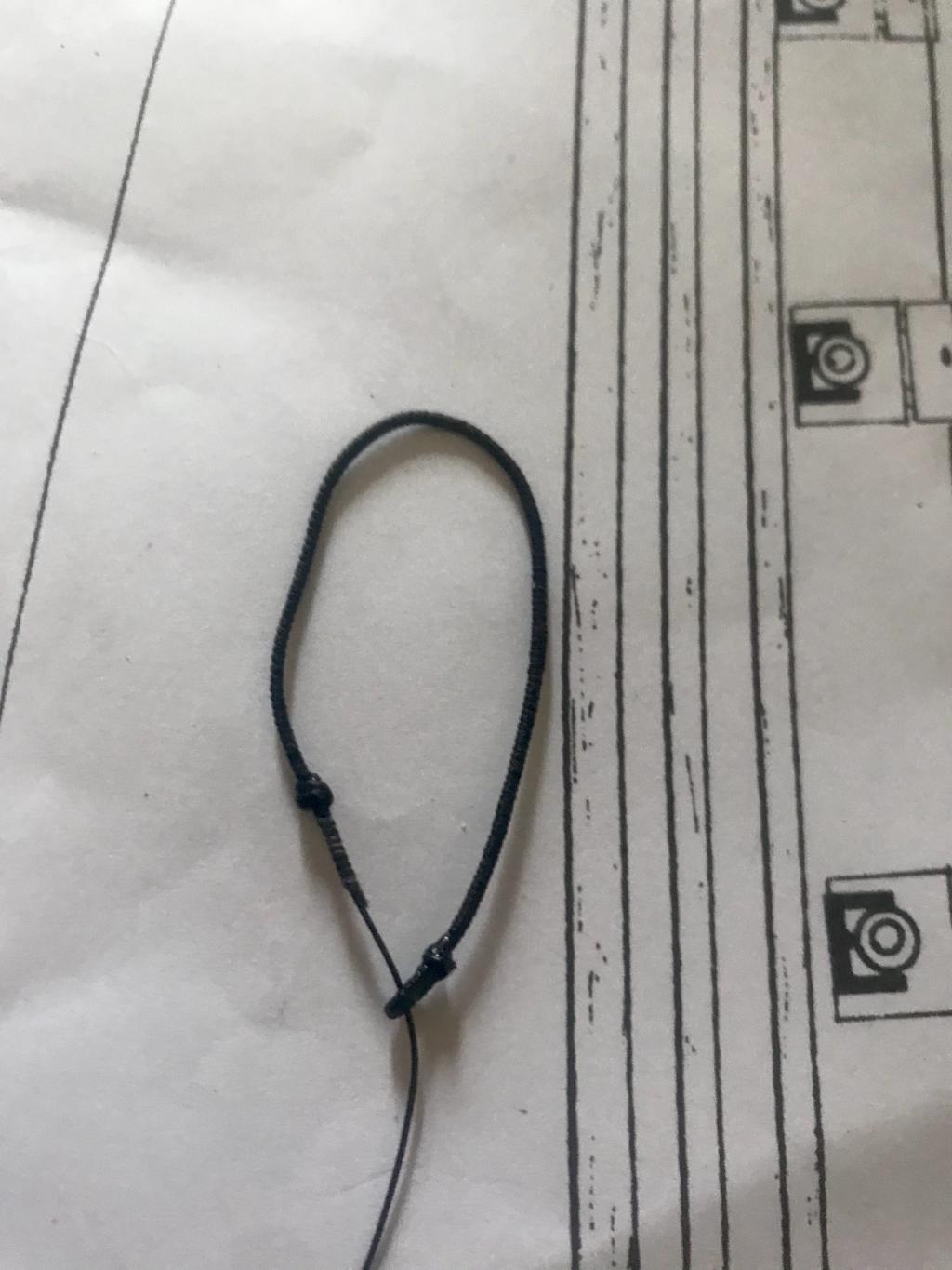

Ho provato a fare il topo con una perlina e lo stroppo. Non mi convince tanto e ve lo mostro per un consiglio.La Couronne-img_0965.jpg

Messaggi: 1,249
Davide69 inizia ad ingranare.

Quello che stai realizzando mi pare uno straglio, giusto ?
c' è un metodo preciso per farlo (il bottone) comunque il risultato non è poi tanto diverso, solamente un annotazione "pignola" il "filo" con il quale hai ricoperto il cavo dello straglio, dovrebbe essere piu' sottile del cavo
luponero
Grazie, il filo avvolgente è 0.2 circa e e filo avvolto è 0.4 e sembra dello stesso spessore perchè le spire sono molto strette ed unite, il bottone è una perlina nera, e per averlo fatto per la prima volta non dovrebbe esser male.La Couronne-img_0967.jpg
