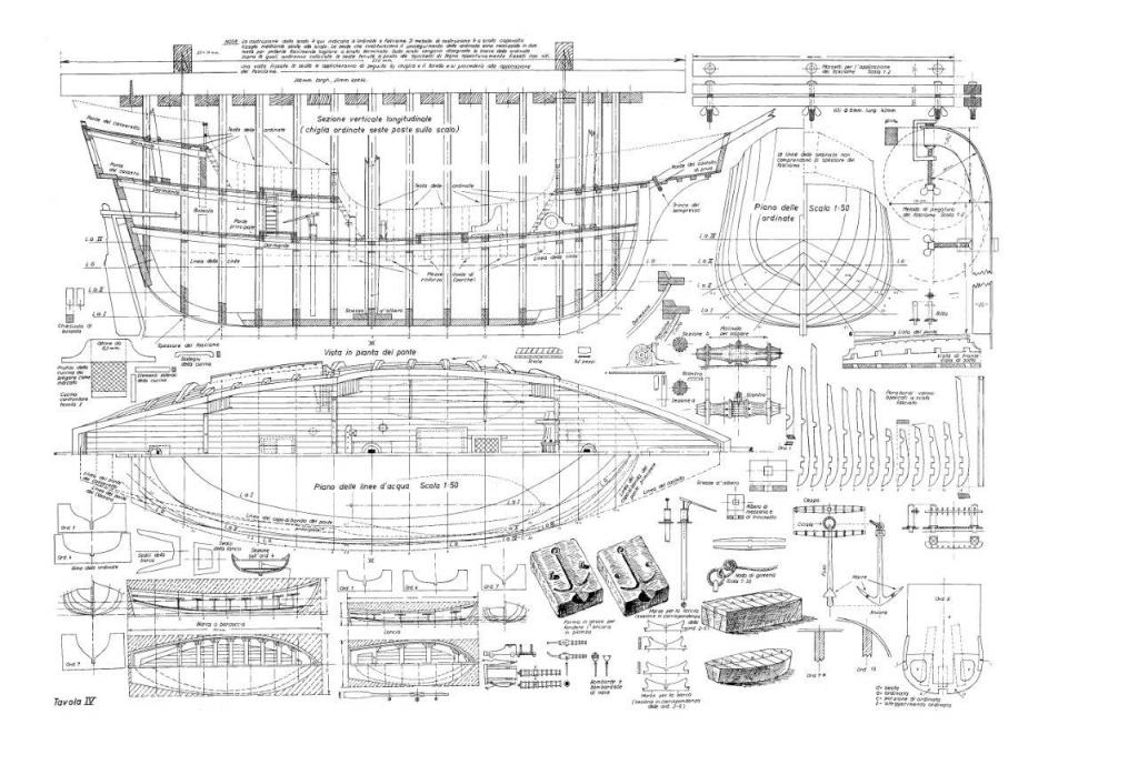

Ciao, c'e' poco da aggiungere rispetto a quanto detto, non se ne sa un granche', pero' rovistando in archivio ho trovato un messaggio risalente al 2002 di un ignoto partecipante ad un altro gruppo di modellisti, che dice cosi': "Ciao di seguito quanto trovato su Adametz e i disegni della S. Maria:
H.E.Adametz ha eseguito una ricostruzione della Santa Maria basandosi sopratutto sul lavoro di Duro e Monleon, La Santa Maria - Madrid 1892. I disegni di Duro e Monleon sono il risultato di un progetto di studio fatto dai predetti assieme al governo spagnolo infatti questi disegni sono chiamati anche "progetto governativo spagnolo per la Santa Maria", tantè che lo stesso governo ne fece costruire dei modelli, uno dei quali si trova allo Scienze Museum di Londra.
H.E.Adametz suggerisce le seguenti misure per la Santa Maria, lunghezza m. 21,30 - larghezza massima sull'ordinata maestra m. 7,80 - altezza m. 3 - dislocamento tonn. 287 - superficie velica m. quadri 489.
I disegni sono allegati al libro "Le navi di Colombo" di Heinrich Winter, edito dalla mursia 1972."
Il problema e' che sto provando ad inviare I file con I disegni ma continua a dare un errore in fase di caricamento. Non so se e' capitato ad altri, comunque provero' ancora piu' tardi. Ciao

Ora pare che va...
FD
Santa Maria caracca-tav1r.jpg   Santa Maria caracca-tav2r.jpg   Santa Maria caracca-tav3r.jpg
