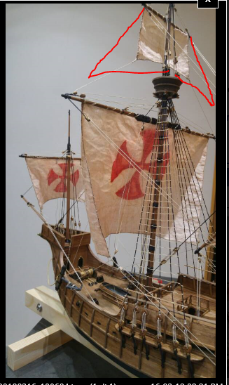

Tu hai seguito le istruzioni e usato le vele fornite, ma ai tempi di Colombo la vela di gabbia era un poco più grande. Quella fornita che hai messo era in uso intorno al 1450-70, come si vede nei dipinti dell' epoca. Ma la Santa Maria (ex Galega) è già del 1488, quindi più evoluta nelle vele.
Purtroppo ho utilizzato le vele del kit. Anche se ho fatto parecchie modifiche alle manovre che risultavano non corrette rispetto al disegno. Ho anche comprato altri bozzelli di diverse dimensioni perché fossero dimensionati alle rispettive manovre. Ma si sa.. i kit qualche magana la riservano...

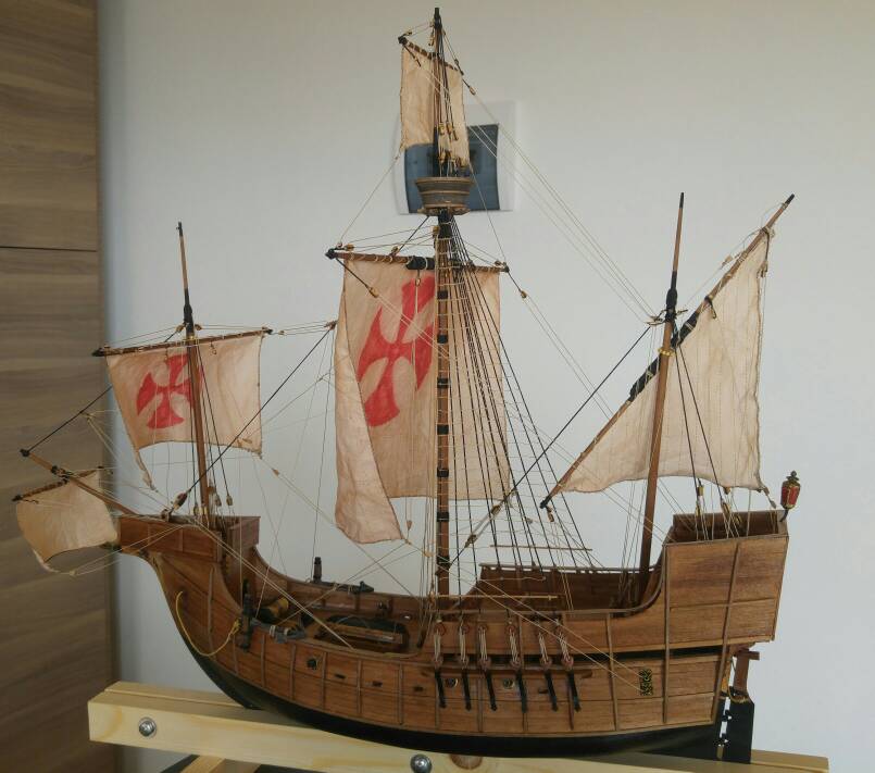

lupin1977 è un newbie...
Ci siamo quasi.....sono ai dettagliSanta Maria caracca-20190217_121201-2.jpeg

Complimenti è proprio un bel modello e mi piace anche l'effetto che sei riuscito a dare alle vele.

Grazie. Si per simulare la vela gonfia dal vento ho utilizzato appretto per stirare e acqua e vinavil stesa a pennelo da montate. Poi phon....
