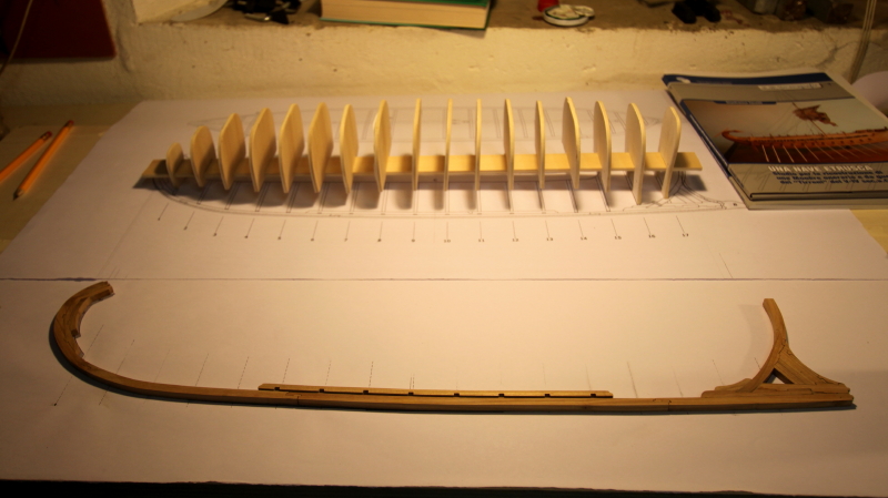

l' immagine sopra mostra le due tavole ,il ciliegio che utilizzero per la chiglia e il noce, che utilizzero in seguito per il fasciame,
il ciliegio è quello più' in alto, il noce è quello piu' in basso, del quale sono evidenti le "fiammature" caratteristica fondamentale del noce nostrano,
con il ciliegio provo a fare gli elementi che compongono la chiglia, utilizzando la parte dove partiva un altro "ramo"
per fare il dritto di poppa sul quale in seguito, si incastrerà l' aplustre, la protene a testa di cigno.

un elemento da notare nei pezzi che compongono la chiglia sono state riportate le giunzioni a dardo di Giove, elemento da realizzare precisamente per evitare scostamenti del profilo sollevato della chiglia stessa,
i lavori sono proseguito nell' assemblamento del rostro e della ruota e dritto di poppa,

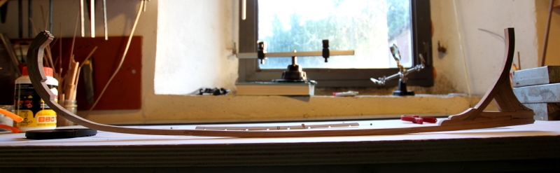

per ultima la chiglia realizzata,

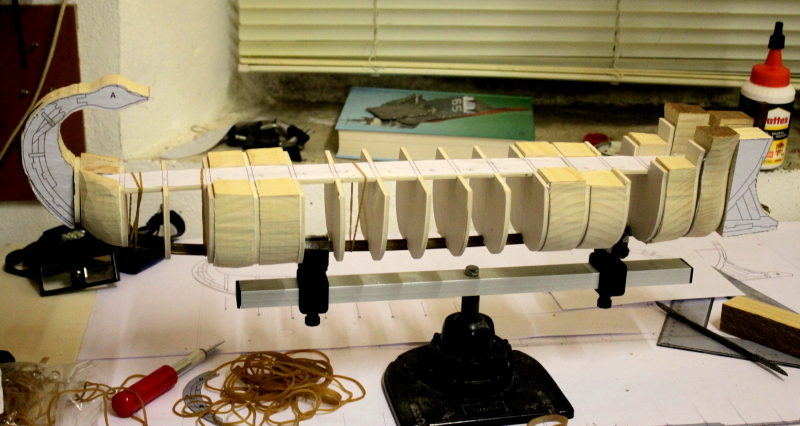

dopo la preparazione sulla struttura della chiglia era arrivato il momento di piazzare le ordinate "provvisorie" cosi' ho iniziato a metterle a secco,

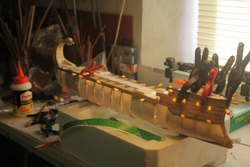

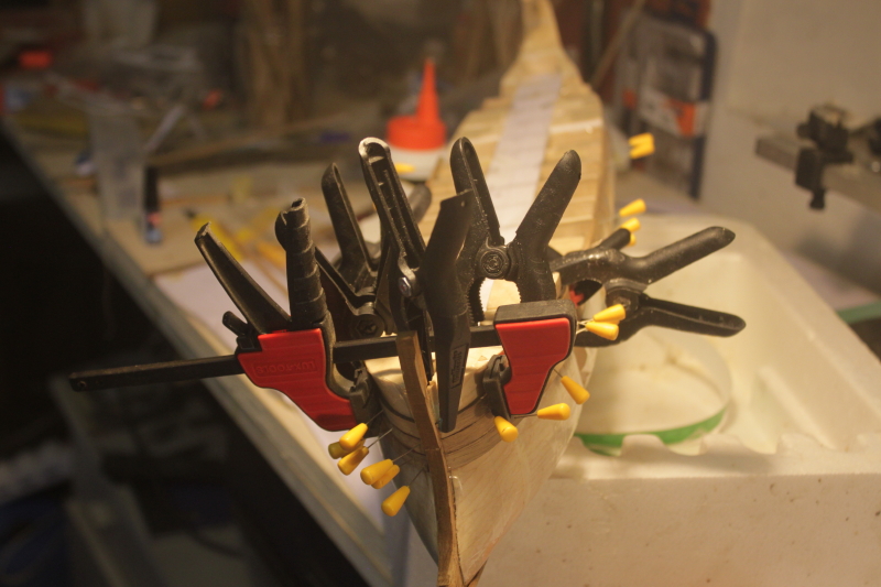

una cosa importante, fondamentale, dopo aver realizzato il fasciame sia le ordinate e i riempimenti vanno "tolti" per non avere problemi (il che non è certo) ho ricoperto sia le ordinate e i riempimenti con lo scotch classico (come si vede dalla foto sopra), il cirmolo assorbe moltissimo, distaccanti e cere varie non garantiscano che il vinavil utilizzato sulla costola dei listelli e "malauguratamente sgorato" aderisca perfettamente il listello/i ai riempimenti, non permettendo il distacco dello scafo, e delle complicazioni e bestemmie derivanti, per cui "salto nel buio" fino al fatidico giorno del distacco, poi dopo quache listello posato dal fondo sono partito dal capodibanda, sulla costola dei listelli con un pennarello da ritocco legno, ho dipinto la costola, i corsi venivano collegati con una mistura di pece e essenze vegetali, quasi sicuramente durante la costruzione viniva utilizzato una specie di "mezzogarbo" per l' elaborazione delle curve in maniera armonica e precisa,NAVE ETRUSCA del V-IV sec. a. C.-img_9141_1.jpg
anche se la battura è d' aiuto diventa necessario anche utilizzare diversi morsetti per fermare i listelli di noce da 2mm, anche se in precedenza piegati con il piegalistelli a caldo, non faro' un secondo fasciame, per cui il primo deve essere subito ben impostato, cosi come è bene evitare "stuccature",
mentre ritengo che nei tempi nei quali venivano costruiti questi tipi di navi, la precisione di rifinitura delle tavole e travi utilizzate, non fosse, a causa delle macchine utilizzate sia per la spanconatura, taglio e levigatura, particolarmente rifinita, per cui dei listelli meno "curati" rifiniti,, migliormente rappresenterebbero il fasciame del modello ,

l' imbarcazione iniziava a prendere corpo, e questo era uno stimolo forte nello sviluppo, piu' andavo avanti e piu' ne venivo "catturato"
