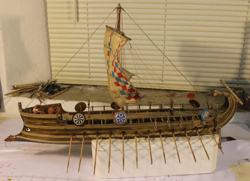

Realizzato la scala ho ripreso con gli scudi, ho letto che la scelta effettuata per la realizzazione dei diversi tipi di scudo era condizionata maggiormente da due condizioni, la forza fisica e la disponibilita economica,
il peso degli oplon oscillava dai 3/4 kg fino ai 18/20kg il costo era proporzionale al "peso" ovvero, quegli leggeri erano di vimini, costavano poco ma la caratteristica difensiva era minimale, quegli di metallo (rame e bronzo) avevano la piu' alta caratteristica difensiva, ma sia il costo di realizzazione e il peso non permettevano a tutti di averli, i piu' utilizzati erano quegli in legno, dal peso di 8/10 kg, erano affrescati con colori sgargianti, figure geometriche e mitologiche, la prima fascia era in rame o bronzo dava consistenza alla struttura, che era realizzata con dischi di legname (probabilmente ricavati dal taglio tronchi, con la parte centrale tagliata, delle ciambelle, insomma, che venivano sovrapposti sempre con un diametro minore in seguito i bordi sporgenti, venivano limati, rastremati sia esternamente che internamente (non avevano il tornio), fino ad ottenere la forma caratteristica,
io per realizzarli ho scaricato le immagini di oplon ritrovati in disegni murari con photoshop li ho portati nella misura che maggiormente utilizzavano le formazioni "pesanti",oplon con un diametro che oscillava da 90/120 cm, finemente decorati, nello stile etrusco, ho realizzato con tavolette gli oplon in due tipi diversi adornando il bordo sia in rame chiodato e in colore classico (nero,rosso e azzurro),
a seguito riporto qualche immagine relativa alla realizzazione,
una innovavione, che farà dello scudo un arma pesante, è il diverso posizionamento dal "bracciale di tenuta" e maniglia, il bracciale viene spostato al centro la maniglia quasi sul bordo , questo permettera di scaricare il peso dello scudo sul braccio anzichè sul polso permettento di utilizzare lo scudo per colpire gli avversari, i villanoviani utilizzavano lo scudo in maniera opposta,(maniglia centrale e bracciale sul bordo) molto probabilmente il peso scaricato sul polso non permetteva l' agilità e la velocità di utilizzo come faranno in seguito gli etruschi,
ho modificato lo scudo in piombo, riportando dei disegni geometrici (come in uno scudo ritrovato in una tomba a Volterra) e trasformandolo con la polvere in rame, che in seguito tratterò per farlo sembrare arsenicato (metodo di lavorazione etrusco)
NAVE ETRUSCA del V-IV sec. a. C.-img_0387_1.jpg,
la "collezione" di oplon, terminata la lavorazione
gli ho piazzati sull' imbarcazione come mettevano per la "parata",
ma non so se gli lascero' "a vista"
NAVE ETRUSCA del V-IV sec. a. C.-img_0392_1.jpg,
(tanto tempo fà un grande del modellismo (Mugniai) diceva di fare attenzione a trasformare un modello in un " bel balocco..." ma questa è un altra storia)
i vostri pareri in merito, sono graditi!
a prossimi aggiornamenti
luponero

Ciao Lupo, personalmente non li toglierei, il fatto che diano colore non rende assolutamente "balocco" questo modello. Dietro ad essi hai svolto un lodevole lavoro di ricerca ed attendibilità storica, quindi se cosi era perché sminuire il lavoro...ne piu ne meno di cannoni o quanto altro. A te ovviamente la scelta finale 😉

Secondo me mettere questi piccoli lavori di alta artigianalità danno un valore aggiunto al tuo fantastico e bellissimo modello, e non direi proprio che con questi particolari aggiunti diventi un balocco.
Un saluto e complimenti ancora per il tuo meraviglioso modello.

Complimenti per il bellissimo lavoro, a me piacciono gli scudi sulla nave però in alternativa potresti non incollarli così se ti stufi puoi toglierli anche perchè c'è sempre tempo per incollarli dopo.

per adesso sono semplicemente "appoggiati" con il bracciale sul montante della balaustra, eventualmente fare una staffa con il filo di rame che passa sia dalla maniglia al bracciale per formare una staffa con gancio per fermarli sulla balaustra (in po' piu' bassi di come sono adesso) venivano posati cosi, sia in parata e a difesa dei rematori.

A me piacciono molto ( o mi garbano,come si usa dire in Toscana.. ),io li lascerei.Dirò una cavolata,ma mi ricorda le navi vichinghe,mi sembra che loro esponessero gli scudi.

Hai perfettamente ragione Felipe, era caratteristica dei vichinghi adornare le navi con gli scudi, almeno come viene riportato nei numerosi modelli realizzati dei drakkar, oppure della nave di Oseberg e dei numerosi relitti trovati, ma sinceramente non so quanto questo sia poi reale o semplicemente una forzatura della realtà, sicuramente proteggere i vogatori dal lancio delle freccie era fondamentale, l' utilizzo degli scudi era necessario, la differenza sta nel fatto che i vichinghi, come conosciamo noi, come periodo si riferiscie all' epoca vichinga, periodo che va all' incirca dall' 800 al 1000 ,mentre gli etruschi sono di un periodo precedente, all' incirca 1500 anni prima, quello che è strano è che nel drakkar (e in molte altre imbarcazioni ) ci sono molte analogie con le navi etrusche/greche, molto probabilmente la "tecnologia" di queste imbarcazioni primitive era cosi' "evoluta" che reggerà per molti anni,,,
questo per dire che la storia della marineria del nostro paese è cosi ricca di storia, imbarcazioni e naviganti, che non teme confronti con nessun altra, ma sto divagando...
Oggi ho dedicato molto piu' tempo del normale a scrivere sul sito anche perchè ho terminato i lavori sulla nave etrusca, devo solo realizzare qualche complemento, ma non rientra in quegli che sono le caratteristiche dell' imbarcazione, devo solo realizzare la teca, in parte ho già sentito tra reperire le parti strutturali in rete e poi assemblarla oppure farmela fare, la differenza economica è minimale, ma questa riguarda un altra situazione, semmai il problema sarà posizionare la barca dal supporto di polistirolo al quello nuovo nella teca, ma vedremo poi,
l' unica cosa che mancava di fondamentale un particolare : gli "occhi apotropaici", decorazione che viene riportata in molte imbarcazioni del mediterraneo, la funzione "magica" di questi occhi è di allontanare gli influssi degli spiriti maligni, nella marineria e nella vita normale superstizioni e credenze erano e sono ancora oggi regole da rispettare, come fare le corna o toccate ferro rientrano nei riti apotropaici, che derivano da pratiche e usanze greche, difatti per farli mi sono "ispirato" ad una immagine relativa alla nave di Ulisse, realizzata su un vaso greco e su un libro "Atlante delle navi greche e romane"

come dicevo la nave è finita , o quasi
dovrò solo realizzare la teca, in sintonia con i colori e lo stile etrusco,
