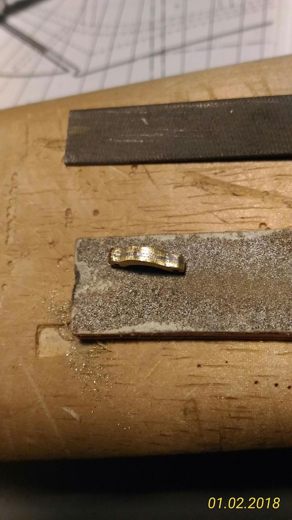

Buonasera amici, rapido aggiornamento con messa in opera del timone e rifacimento, da un chiodino brunito, del blocco per ritenuta dell'albero...quello di prima è sparito misteriosamente sul banco da lavoro 😒
Intanto ho ridisegnato la barra del timone e provvederò quanto prima a realizzarla.
A presto! 😊🍻Sloup Corel-p_20180128_160444_1_p.jpgSloup Corel-p_20180128_160556_1_p.jpgSloup Corel-p_20180128_163835_1_p.jpgSloup Corel-p_20180128_164422_1_p.jpgSloup Corel-p_20180128_170047_1_p.jpgSloup Corel-p_20180128_170622_1_p.jpgSloup Corel-p_20180128_170901_1_p.jpgSloup Corel-p_20180128_170851_1_p.jpg

A mio modesto avviso, mi sembra che il fasciame laterale necessiti ancora di una scartavetrata... e la farei ora, prima di montare le staffe del timone

Buonasera Telese, proponi una passata generica o vedi punti particolari? Provvederò sicuramente!

Le foto che hai mostrato (per illustrare il posizionamento del timone) mostrano il dritto di poppa, il giardinetto e poco oltre.... quindi non posso parlare per il resto, ma le foto suindicate mi sembra che mostrano un fasciame non ancora perfettamente livellato e levigato... io provvederei con cartavetrata media (220-300) e poi con carta fine (400-800).
Almeno questo mi sembra dalle foto...

A vedere bene mi sembra ci sia anche qualche fessura tra tavola e tavola di fasciame da riempire... basta mettere un po' di colla (vinavil o alifatica), aspettare che inizi ad asciugare, e - prima che secchi del tutto - scartavetrare... vedrai che della segatura si posizionerà nelle fessure a riempirle come il miglior stucco possibile...
Inoltre una bella scartavetrata darà una bella "avviata" al modello (spero di essere stato chiaro)...
