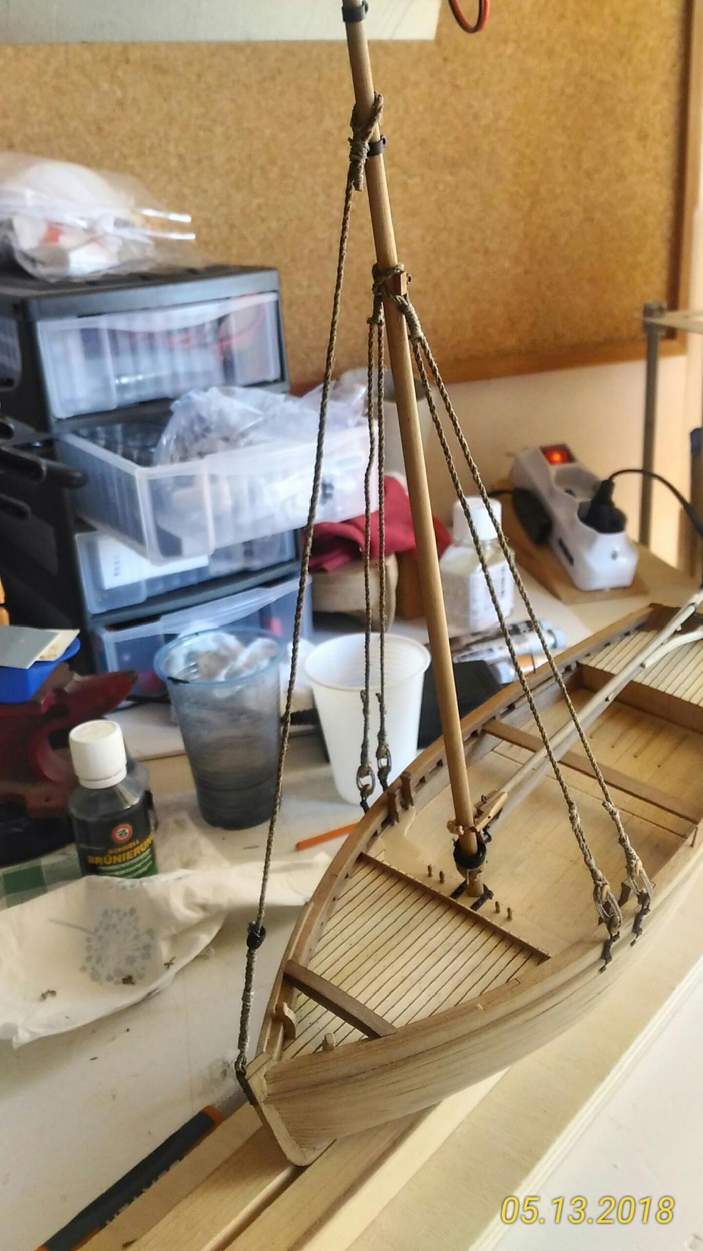

Buonasera amici, i lavori proseguono e come sempre faccio un sommario di quanto realizzato.
Dopo aver seguito la prima legatura sulla base di quanto fatto da Big Boss, ho potuto eseguire le restanti su quanto illustrato da Petersson.
Con l'utile aggeggino ho tenuto in posizione le bigotte e posizionato il tutto.
Le bigotte, come sicuramente si nota, sono quelle del kit...decorose e non ho perso tempo a rifarle, diverso per i bozzelli che "nun se potevano guardà" e rifatti in pero (legno fantastico da lavorare) alla meglio
A seguito della visione del modello della Bergere de Domremy alla mostra di Perugia, ho apportato una piccola modifica al legaccio del boma, semplici rullini in legno per agevolarne l'issamento.
Una perplessità a riguardo dei bozzelli: ragionando sulla loro superficie più larga, ritenete opportuno stondarli ulteriormente e quindi accentuarne l'ovalizzazione? Purtroppo non ho seguito alla lettera le indicazioni di Frolich e mi sono distrutto un dito per stringerli singolarmente e lavorarli
Attualmente sto anche facendo alcune prove di una vernice all'acqua che dia un effetto trasparente satinato, prima di inzeppare troppo il modello con particolari e cordame.
A presto

Una cosa non capisco perché usi i fissaggi del tavolo a croce al contrario??.tu sai cos’è che io non so!!!

Patri a dirla tutta, essendo un pò una capra, pensavo che si potessero usare in entrambe le posizioni
Ho reputato fosse più pratico bloccare cosi visto che la parte posteriore di quel pezzo non era a squadro, ho rettificato la parte anteriore e messo in squadro quella

Hahahahaha , muoio Simo!!! Vuoi farmi credere che hai portato via tutti i denti i di aggancio??? E li usi al contrario senza una ragione??? Ti voglio a casa mia subito anche in formato portachiavi perché sei troppo forte!,!🤣 quei così sono proprio smussati perché così quando poggi l’altro lato sul pezzo da trattenere, siccome detto pezzo avrà una certa altezza, la parte smussata va parallela al tavolo a croce e si blocca per benino!!! 🤪🤪🤩🤩muoio hahahaha

Ahahhaah no Patri scusami, intendevo rettifiche riferite al pezzo di pero!
