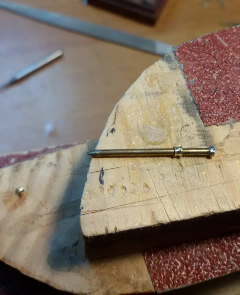

Le redance sotto nelle immagini sono ricavate da un tubicino d'ottone, lavorato al trapanino proxxon a modalità tornietto. Utilizzo la limetta tonda per ricavare le gole poi seghetto per gli anellini.
Ciao a prestoAllegato 356768
Ciao Sergio, mi trovo a dover inventarmi anch'io le redance, mi puoi dire che diametro è il tubicino di ottone che hai utilizzato?

Carissimo Wolf grazie per aver rispolverato il mio wip, caduto per mia colpa nell'oblio più profondo.
Le redance in argomento sono ricavate da un tubicino in ottone da 2,5 esterno 1,5 interno.

Davvero piccolo, io ho acquistato quelli Amati da 2 millimetri ma penso che proverò a prenderne uno da 3....
Matteo

Ho ricavato redance anche da barrette di ottone
Allego immaginiautocostruzione Bounty-20201020_224509.jpgautocostruzione Bounty-20201020_224542.jpgautocostruzione Bounty-20201020_224612.jpgautocostruzione Bounty-20200330_223041.jpgautocostruzione Bounty-20200330_222938.jpg

Grazie per le foto e per la disponibilità.
