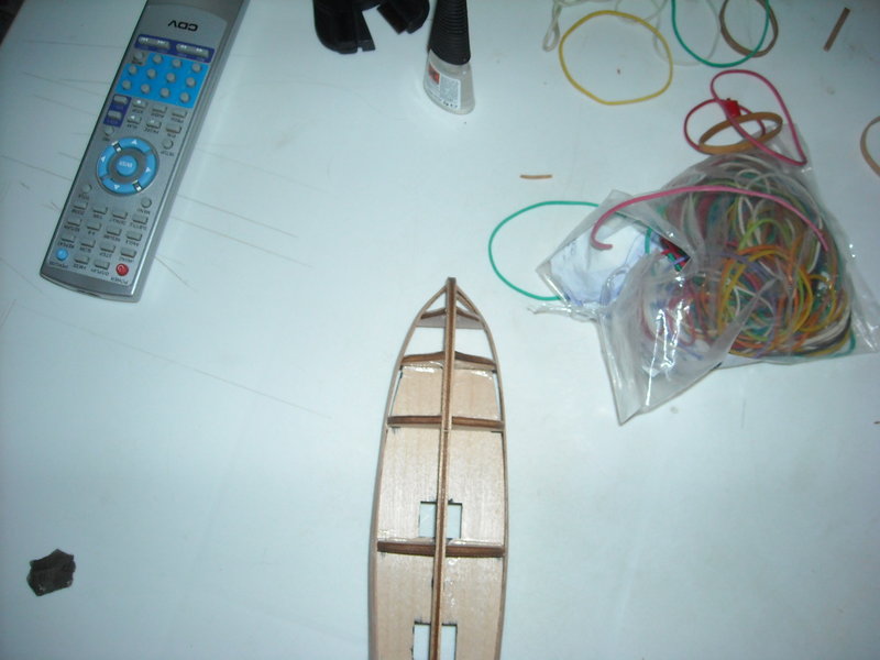

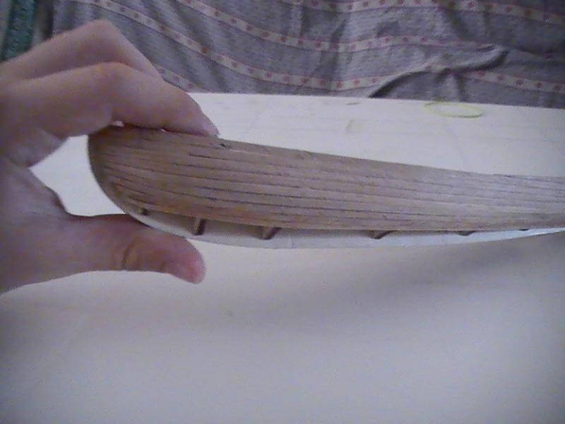

Dopo 1 giorno di pausa (e di festeggiamenti) per la fine dell'Albion ho ripreso i lavori sulla Cannoniera... dopo essermi accorto di aver sbagliato a mettere un listello l'ho tolto e rimesso e ho iniziato a fasciare anche l'altro lato
Piccola annotazione per tutti: NON usate MAI il FAGGIO per il FASCIAME!!! è troppo flessibile e non permette l'uso di elastici Non vi dico che difficoltà sto avendo con questo legno.

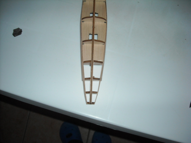

I lavori proseguono andando avanti con un listello per lato

Aggiorno il wip con le foto

Non so se e' dovuto alla foto ma mi sembra che verso prua ma nche poppa ci sono delle iregolarita (avvalamenti) nel fasciame , adesso se e solo il primo come opzione sarebbe bene riempire queste iregolarita prima del seccondo tenendo conto se dal nterno quelle parti si vedono.
Se si vedono dal interno dovresti con molta pazienza dopo la posa del secondo fasciame regolarizare l'andatura raschiando dal interno.

è questo che intendevo con problemi del faggio!!! Si piega troppo!!!! dovrò rinforzarlo col secondo fasciame.... all'interno del ponte vanno anche messi degli scalmotti con cui posso cercare di raddrizzare un po'

I lavori proseguono con quel maledetto faggio che mi sta facendo impazzire

Eh lo so... quel legno è troppo flessibile per i miei gusti ed è difficile fargli tenere una curvatura e incollarlo prima che si afflosci tutto..... per rinforzare il tutto per ogni listello che metto passo uno strato di colla nella giunzione tra quello appena messo e il precedente

Ciao Giuseppe,
Normalmente durate questa fase, teniamo fisso il legno con piccoli chiodi o ancora meglio, usando un spillo.

Anchio uso i chiodi... è nei punti dove il listello NON appoggia sull'ordinata che prende pieghe strane e a volte impazzisco per farlo tornare alla forma giusta.... il legno è così morbido che, anche se è spesso 1mm, lo puoi annodare anche senza bagnarlo
