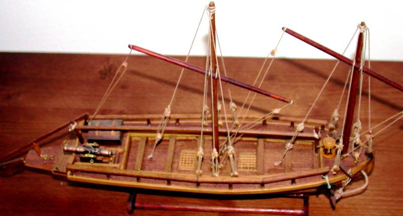

Ok apro questo wip anche se il kit non ce l'ho ancora ma tra 2 o 3 giorni, arriverà il kit della cannoniera. è una nave semplice ma di grande effetto. Appena avrò il kit posterò le foto del contenuto

Queste sono alcune foto trovate su internet.
Questa non me la mette perchè è troppo grande
http://www.modellisti3.com/lamberto/...edese%2001.jpg
A presto
GIuseppe
Cannoniera Svedese - Wip-cannonsved006.jpg   Cannoniera Svedese - Wip-1550.jpg   Cannoniera Svedese - Wip-amati-1550-cannoniera.svedese-f2-5b1-5d.jpg
