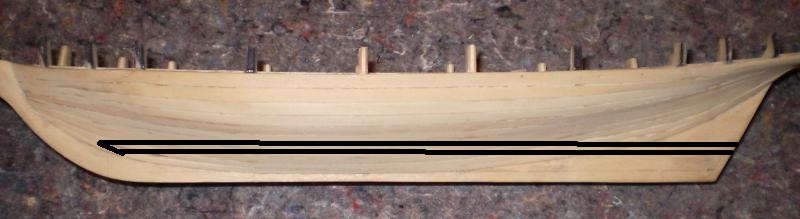

ecco qua le foto del 1° fasciame.. volendo potevo evitare qualche impefezione, ma alla fine sono nolto soddisfatto del lavoro. l'andamento del fasciame mi sembra quello giusto, non presenta imperfezioni ed al tatto è molto liscio ed uniforme. purtroppo ho un paio di fessurine di circa 1 mm, una sul lato anteriore sinistro in basso ed una sul lato posteriore destro in basso. si sono venute a creare quando ho messo l'ultimo listello... cmq mi è stato molto utile mettere questo fasciame, la prox volta starò piu attento ad un paio di cose. ora metto un pò di stucco
Autocostruzione Blackprince scala 1:57-pa260311-1.jpg   Autocostruzione Blackprince scala 1:57-pa260312-2.jpg   Autocostruzione Blackprince scala 1:57-pa260314-4.jpg
Autocostruzione Blackprince scala 1:57-pa260315-5.jpg   Autocostruzione Blackprince scala 1:57-pa260316-6.jpg
stefanosof non è in linea   Rispondi quotando

salve ragazzi, ho dei dubbi sull'andamento che deve seguire il secondo fasciame a poppa.. ovvero, deve seguire l'andamento del primo fasciame e quindi sovrapporsi esattamente a questo (foto 1), oppure a poppa deve proseguire sulla chiglia (foto 2)? nel caso il secondo fasciame si sovrappone esattamente al primo, la chiglia a poppa deve essere rivestita con listelli uguali a quelli utilizzati nel secondo fasciame (foto 3)? la prua va anche rivestita con listelli per "nascondere" il compensato?
Autocostruzione Blackprince scala 1:57-pa260314-4-esempio2.jpg   Autocostruzione Blackprince scala 1:57-pa260314-4-esempio1.jpg   Autocostruzione Blackprince scala 1:57-pa260314-4-esempio3.jpg

Secondo me in navi di questo tipo (ma io l'ho fatto anche sulla mia Golden hind) la scelta migliore credo sia la seconda. Però attento: dovresti prima sfinare la poppa in modo da non avere uno spessore troppo grosso una volta finita la posa dei listelli. Io ce l'ho fatta piano piano utilizzando il tagliabalsa.
La prua deve essere ricoperta di listelli per nascondere il compensato, ma potresti optare di farla interamente in legno e sostituirla al compensato che verrà tagliato via. Ma stai molto molto attento e segui i consigli di utenti molto ma molto più esperti di me che in vari post hanno illustrato i vari metodi
