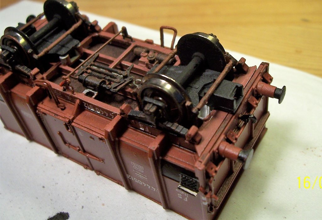

Il telaio del carro è in lega e occorre verificarne la perfetta planarità perchè può presentare piccole deformazioni; se necessario, occorre apportare le eventuali correzioni, anche con carta abrasiva fine per eliminare le irregolarità. Un pezzo di vetro o di specchio presenta una superficie perfettamente liscia e piana, adatta allo scopo.
Conviene verniciare adesso le pareti del telaio, prima d'inserire i parasala. Essi sono abbastanza sottili e devono incastrarsi in apposite piccole fessure del telaio. Può essere necessario rifinirle un po’ con carta abrasiva fine.
I parasala sono stati incollati al telaio con epossidica bicomponente, per avere un incollaggio stabile e robusto anche fra materiali diversi e con scarsa superficie di contatto.
La superficie di vetro torna utile anche per garantire la perfetta planarità della struttura in corso d’incollaggio. Sopra il telaio occorre mettere una piccola massa non troppo pesante, come una tazzina da caffè piena d’acqua. I parasala sono abbastanza sottili; nel dubbio che con il tempo perdano il parallelismo e diventino laschi, si può forzarli un po’ all’interno con elastici, mantenendoli alla giusta distanza tramite gli assi stessi. Gli elastici devono esercitare la minima forza sufficiente per tenere accostati i parasala in posizione:
In questo modo, dopo che il collante ha fatto presa, si evita di ritrovarsi con un carro "zoppicante".
