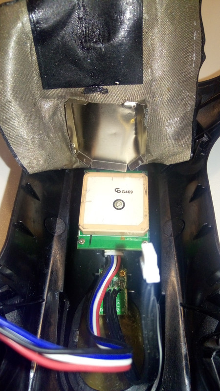

Vecchio 17-05-20, 10:26 PM   #9430
L'avatar di starbucks
Registrato dal: Nov 2018
residenza: Toscana
Messaggi: 35
starbucks è un newbie...
Mi "autoquoto"
MODULO GPS MONTATO AL CONTRARIO CON IL SENSORE RIVOLTO VERSO IL BASSO!!!
Originariamente inviata da starbucks Visualizza il messaggio
Altre prove oggi: il problema è sempre la ricezione del gps ma credo (ma non sono certo) di avere capito da dove deriva il problema. Come avevo già scritto la ricezione dei satelliti non è stabile: sul radiocomando magari ho 10 satelliti e poi passo a zero per poi ritornare a 10.
Non è proprio precisa, sembra un barattolo di latta un po' ammaccato. Non capisco se il metallo deve fare contatto con quel "bottone" circolare sotto alla scritta.
Secondo me la ricezione a intermittenza dipende proprio da un contatto sul modulo gps.
Saluti e grazie per le informazioni che riuscirete a darmi!
starbucks non è in linea   Rispondi quotando
Vecchio 17-05-20, 11:05 PM   #9431
L'avatar di lukappaseidue
Registrato dal: Dec 2016
residenza: Catania
Messaggi: 1,006
lukappaseidue inizia ad ingranare.
Mi "autoquoto"
ah ah ah ah

Vecchio 19-05-20, 10:14 PM   #9433
residenza: Toscana
Messaggi: 35
Originariamente inviata da lukappaseidue Visualizza il messaggio
ecco come si presenta l'antenna 5.8ghz di H501
La riparazione dell' Hubsan sta di diventando un'odissea, probabilmente per la mia mancanza di esperienza, ma sta andando avanti anche grazie agli aiuti trovati su questo forum.
GPS a posto! Ho eliminato lo "scatolotto ammaccato" di protezione ed ho fatto la schermatura con l'alluminio da cucina (cinque o sei strati). Risultato positivo: aggancio dei satelliti ben più veloce.

Ho provato a cercare nel lunghissimo tread ma con oltre 9000 post, confesso di essermi perso :-(
1) “Streaming video” è molto disturbato, in modalità RSSI mi da 82 e 90 con drone nelle vicinanze, anche a distanza restano accettabili, senza mai scendere sotto i 70 +/-, non mi sono allontanato oltre 30/40mt, per timore di malfunzionamento, ma in volo le interferenze sono fastidiosissime, per quanto cerco di stare sempre dietro al Drone allineato all’antenna.
2) “Circle” non mi funziona, o meglio funziona a scatti, cioè staziona qualche secondo poi “schizza” via seppur restando in traiettoria circolare, per poi stazionare e poi ripartire a razzo…. risultato, video pessimo ed al primo tentativo tanta paura che fosse impazzito ;-)
3) “Follow Me” funziona random e quando funziona, non sempre la telecamera insegue il “radiocomando”
4) “GPS” frequenti allarmi in rosso sul telecomando di “lost GPS”, di pochi secondi, ma il timore che possa essere difettoso e perdere il drone è davvero tanta :-(
5) “Qualità Video” instabile, nel senso che su tre sessioni di tre batterie per un totale di 9 video, alcuni sono buoni, altri ottimi ed altri solo mediocri.
6) “Autonomia” mi da i primi segnali a 6.8 ed onestamente atterro subito, in media mi dura circa 18 minuti, per cui nella norma, il mio timore è sempre legato all’RTH ed il GPS instabile, temo quindi che non torni alla base.
Questi i problemi, ora un paio di domande da 1 milione di euro ;-)
1) Possibile (anche tramite mod) attivare l’ RTH in caso di perdita di segnale radio come ho sul H501M?
2) Possibile abbinare il radiocomando PRO con l’ H501M?
3) Ho visto i video di Lukappaseidue “Come schermare i moduli GPS e compass”, ma ignoro i benefici, a cosa serve ed è opportuno farlo a prescindere o solo se si hanno problemi?
4) Ho letto di una mod alla cam, ma non sono riuscito a trovare dettagli, in cosa consiste e quali sono i benefici ?
Le versioni Firmware sono:
H906A V1.31.19
H501S V2.1.50 - V1.1.1.46
Grazie a chi ha avuto la pazienza di leggermi e soprattuto a chi vorrà aiutarmi con consigli ed indicazioni, Spero davvero di riuscire a risolvere e godermi questo drone, volando sereno ed in sicurezza.
