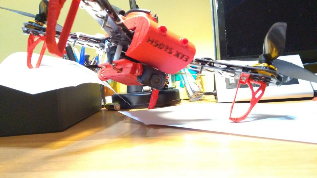

Originariamente inviata da dinopoli Visualizza il messaggio
Ecco a voi l'hubsan h501s XT3 !Allegato 292042Allegato 292043Allegato 292044Allegato 292045Allegato 292046
Inviato con il mio Lenovo P2a42 - Scarica l‘app del Forum di Modellismo.net
Complimenti! Mi piacerebbe molto riuscire a fare una cosa simile ma purtroppo non ho stampante 3d e nemmeno tanta manualità. Una curiosità, ma lo scheletro che sorregge il tutto (esc, motori ecc.) E stampata o è un frame in carbonio?

Originariamente inviata da Thephilosopher73 Visualizza il messaggio
Frame
