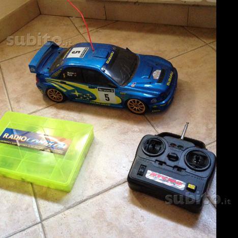

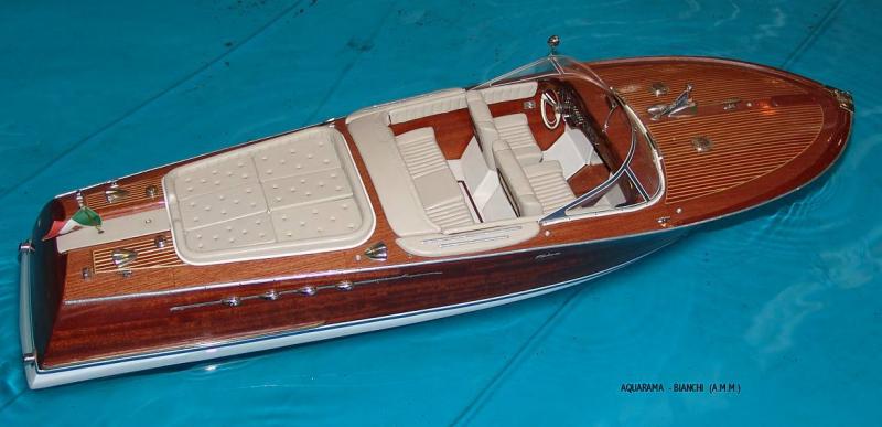

non è il primo modellino dinamico che costruisco ne ho costruiti tre una e non mi hanno dato tutti codesti problemi.. dato che non avevo il pc e lo montati da solo seguendo le istruzione che passo passo mi mandavano con il fascicolo...ora mi sono iscritto a questo forum e sono diventato pazzo nel sentire che avete dei problemi in generale...booo
