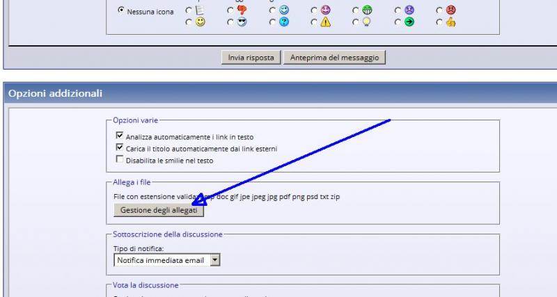

aiuto non riesco ad inviare l'immagine, cliccando sull'icona mi apre una finestra in cui mi chiede l'url dell'immagine.
come si fa ad inviare le immagini !?

Guarda più in basso quando scrivi un post.. c'è gestione allegati...
Una volta caricato lo vedi .. fai tasto destro sul file, "copia indirizzo" e lo usi per mostrare l'immagine
Spero sia chiaro
