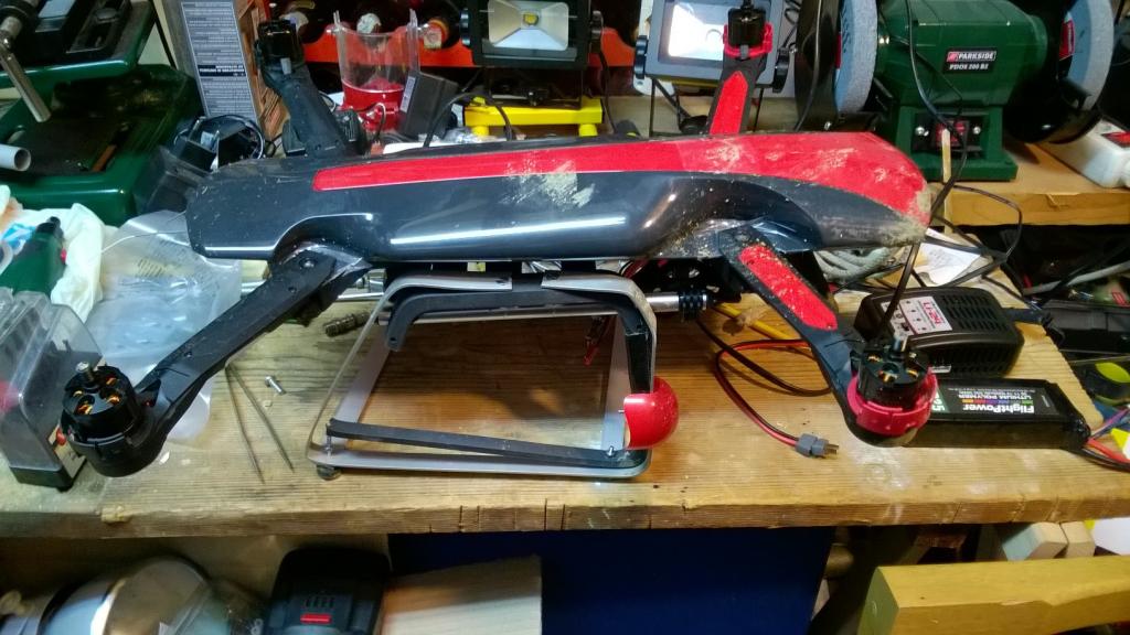

predefinito danni al carrello
ecco il risultato precedentemente descritto
allegherò poi le ulteriori modifiche

predefinito semisfere
qualcuno conosce la funzione delle 2 semisfere rosse
avvitate frontalmente sul carrello?

Originariamente inviata da lino58 Visualizza il messaggio
Nessuna funzione attiva .. servono solo per identificare meglio la parte anteriore quando è in volo (aggiungo: se.... vola)

Mamma che botta.... da che altezza è venuto giù?
