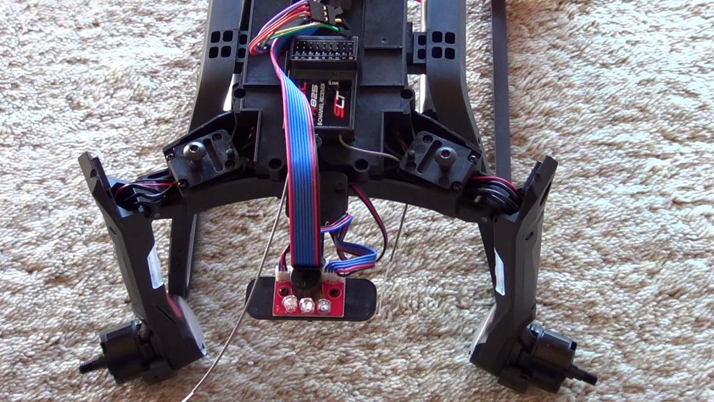

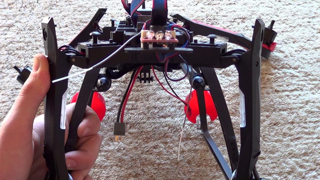

Vecchio 17-01-16, 05:26 PM   #3883
L'avatar di TheSkyRider
Registrato dal: May 2015
residenza: Milano
Messaggi: 909
TheSkyRider è un newbie...
Io le antenne le ho messe così.
DeAgostini Drone – Assembla il tuo Sky Rider Drone‎-vlcsnap-2016-01-17-17h24m13s917.jpg   DeAgostini Drone – Assembla il tuo Sky Rider Drone‎-vlcsnap-2016-01-17-17h24m43s537.jpg
TheSkyRider non è in linea   Rispondi quotando

Vecchio 17-01-16, 05:33 PM   #3885
L'avatar di spanzetta
Registrato dal: Jan 2014
residenza: Ornago (MI)
Messaggi: 448
spanzetta è un newbie...
Originariamente inviata da TheSkyRider Visualizza il messaggio
ah... grazie
