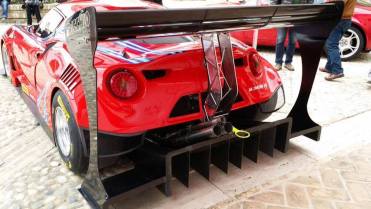

Capito ....
sono impazzito per dare un profilo alare all'ala .... ma hai ragione.
Per gli appoggi dell'ala ... ero partito con l'idea di farla appesa .. ma poi mi sono arenato vedendo l'Alfa Romeo 4C Picchio ...
Vedrò di porre rimedio ...

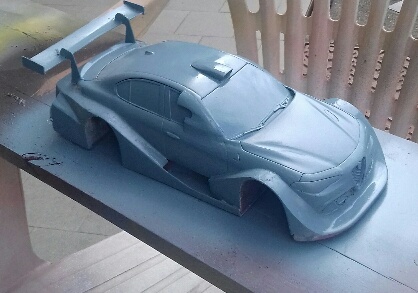

Dunque .... il problema base che dopo aver comperato del plasticard e del polietilene .... ho avuto difficoltà ad incollarli ..
Ho provato con:
- Bostik
- Attack
- UHU
- Tangit
Probabilmente ho sbagliato le colle....
A parte l'incollaggio ..... che con impegno potrei risolvere... la mia idiosincrasia verso il plasticard è principalmente generata dalla mia incapacità a curvarlo e fargli mantenere la stessa.
Forse tutto deriva dal mio passato da aeromodellista dinamico.
Sullo statico le ossa me le ero fatte il secolo scorso con i kit Tamyia e Protar.
Ora mi diletto a modificare le macchinine .... e quindi molte cose me le devo costruire...
Per le problematiche del legno... personalmente non vedo molti problemi ... (aeromodelli docet) .. finiti di carteggiare i "legni" .. una mano di turapori ..... carteggiatura .... una mano di turapori con un pò di borotalco.... e carteggiatura fine ...
Nel peggiore Incollo sul legno della carta seta leggerissima ed ultreriore mano di tura pori.
Tornando alla macchinina .. ho dato una mano di fondo in modo da evidenziare le imperfezioni da ristuccare e rigrattuggiare.
