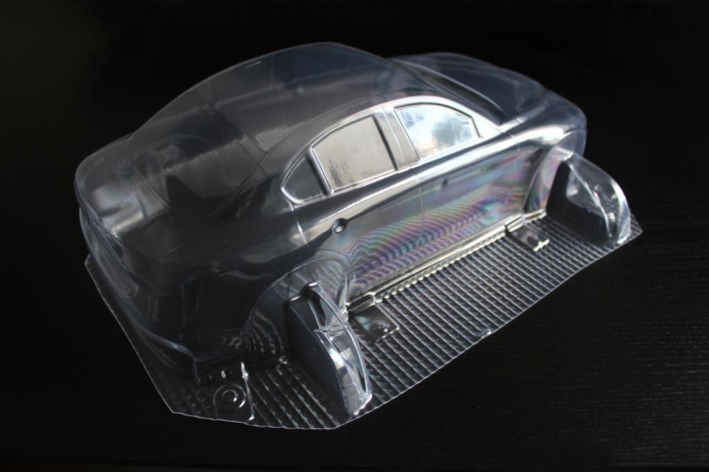

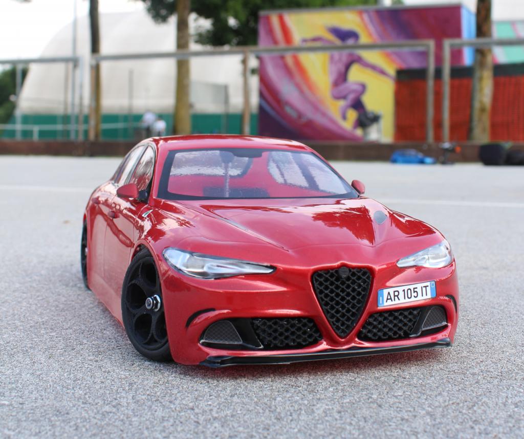

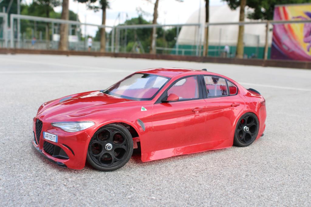

Ciao Ragazzi. Dopo aver fatto la giulia vecchia toccato anche alla Giulia nuova essere fatta per il modellismo telecomandato. Versione Quadrifoglio verde verniciata rosso metallizzato tamiya PS-15.
Alfa Romeo Giulia Nuova 2018-alfa-giulia-rc-body-lexan-shell.jpg   Alfa Romeo Giulia Nuova 2018-alfa-rc-romeo-body-lexan-shell-carrozzeria-scocca.jpg   Alfa Romeo Giulia Nuova 2018-alfa-romeo-giulia-2016-quadrifoglio-lexan-body-scocca-rc-shell.jpg
Alfa Romeo Giulia Nuova 2018-alfa-romeo-giulia-147-gta-rc-body-scocca-kapitonov-ilya.jpg   Alfa Romeo Giulia Nuova 2018-147-gta-rc-body-lexan-scocca-carrozzeria-auto-ilya-kapitonov.jpg

di solito non "raddoppio" i complimenti ma per questi tuoi lavori vale la pena anche triplicarli, spettacolari !!! e tu sei un super manico, sia col CAD che con la termoformatura
dettaglio inedito, hai verniciato con la PS-15 senza poi dare un fondo?
l'ho usata un paio di volte (una bomboletta per due carrozze, prima touring e poi buggy) e mi era sembrato che da sola non riuscisse a coprire bene, anche dopo 2-3 passate, ma a vedere il risultato sulla tua direi tutto il contrario

Grazie.
SI, senza fondo. fatto 3 strati e infatti con luce di sole e abbastanza trasparente, purtroppo non ho avuto il bianco sotto mano, e non volevo aspettare Anche la 147 e mooolto trasparente.. pero non si vede mentre si guida
se vedi la foto dal retro (3 foto) , vicino a fanale ci sono punti neri, che si vedono le parabole.

Che dire... senza parole
Se possibile, la nuova ti è venuta ancora meglio della vecchia. E non era facile!
Sbaglio o su questa, a parte prese d'aria e calandre varie, non ci sono giunture?
Sulla vecchia ricordo il frontale separato dal resto della carrozzeria...

dì la verità hai voluto tenerti un micro-margine di miglioramento
il colore "standard" per il fondo dei metallizzati è il nero, così avevo fatto sulla prima carrozza ed in effetti è il suo, su google ho visto usare anche il grigio antracite per non scurire troppo perchè in effetti scurisce un tot..
sulla seconda invece ho usato il bianco (era d'avanzo) il risultato è molto meno "metallizzato" ma ugualmente gradevole perchè molto più luminoso

si è in pezzo unico senza giunture.
Alfa Romeo Giulia Nuova 2018-rc-body-alfa-romeo-giulia-lexan-shell-scocca-kapitonov-ilya.jpg   Alfa Romeo Giulia Nuova 2018-rc-body-alfa-romeo-giulia-lexan-shell-scocca.jpg

pross scocca prendo bel po' di bianco , nero oscurisce tanto provato su color bianco della giulia vecchia.

Alla faccia dei progressi!!!!! Questa è stupenda
Ho visto che ti sei stampato in 3d un bel po' di particolari (tra cui i cerchi) e sono venuti bene forse devi solo appena appena ritoccare i parafanghi anteriori sembra che siano troppo grandi rispetto alle ruote che invece riempono benissimo quelli posteriori

p.s. penso l'avrai già scritto, ma non ricordo come hai fatto gli stampi per la formatura del lexan, stampa 3d sia del positivo che del negativo?

Il passaruota anteriore si, leggermente piu grande per poter avere la macchina bassa e riuscire a girare la ruota senza toccare carrozzeria.

Per lo stampo no, non ho scritto. Con la cnc. Stampa 3d solo per verificare errori di superfici dopo modellazione.
