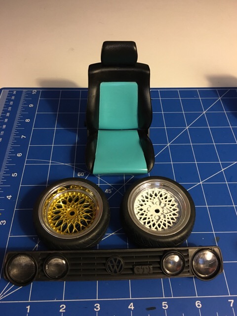

I cerchi sono arrivati e sono ben fatti. Ne ho presi quattro con 4 differenti ET
Nel frattempo mi sono dedicato alla modifica e al montaggio della mascherina e fanali modificati. Ora sono completamente anneriti.

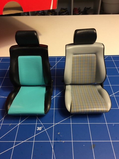

Non piacendomi il disegno dei sedili forniti ho deciso di modificare anche quest'ultimi
La mia idea era di far neri i fianchetti della seduta e dello schienale, lasciando la trama tartan al centro.
Il lavoro era venuto anche discreto, ma tra i vapori dell'acrilico e la forza nel togliere il masking tape, la trama è venuta via. Prevedo di toglierla tutta.
Di colorar di nero tutto il sedile e di optare per due striscie di diverso spessore di color turchese (lo stesso colore di cui diverrà l'intera golf)

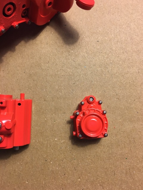

Andiamo avanti con il progetto motore. Arrivati tutti pezzi del monoblocco li ho montati a secco.
Il monoblocco e gruppo cambio li ho montati deifinitivamente. E come detto da Alexcaso oltre le viti per alcuni particolari sarà meglio dare una goccia di ciano in quanto qualche pezzetino sta su per disgrazia.
Ho diviso il gruppo motore in 2 macro pezzi e dopo averli sgrassati a bagno con acqua calda e detersivo per piatti e lasciati asciugare per un'ora (come stanza di asciugatura utilizzo il sottotetto adibito a locale della caldaia a pellet....ci saranno almeno 36-38 gradi), li ho passati con una mano di primer bianco tamiya.
Mentre aspettavo l'asciugatura del primer (ho atteso piu' o meno una mezz'ora)mi sono guardato la prima uscita del Delta e devo dire che mi invoglia e non poco.
Gli ho dato 2 mani ad intervalli di 20 minuti di TS31 Tamiya e aprimo impatto la vernice pare essersi stesa decentemente.
Prossimi passaggi penso di colorare di nero le teste dei bulloni (ho guardato nel motore del mio golf e tra serie 2 e serie 3 i motori cambiavan ben poco) per simulare i bulloni ad acciaio nero.
Darò una passata generale di lavaggi con il black tamiya e poi pian piano procederò all'assemblaggio del propulsore.
Il coperchio punterie e la coppa le lascerò nere, come gli altri accesori li lascerò grigio alluminio (alternatore, pompa acqua, staffa supporto del cambio)

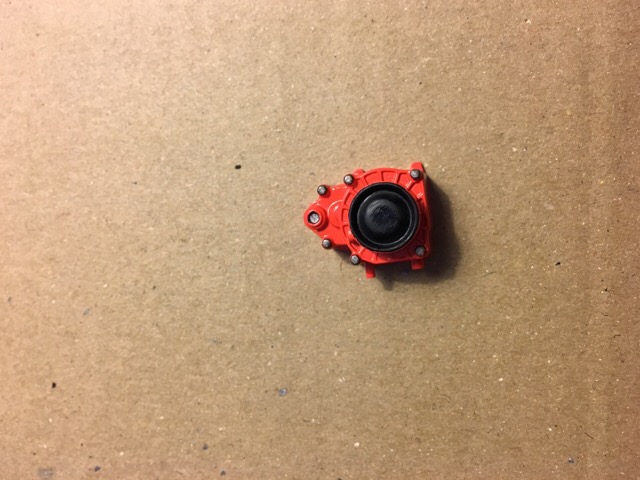

Una volta asciutto il blocco mi sono tolto la "paura di dettagliare" e ho cominciato a colorare le teste dei bulloni del geuppo cambio, differenziale e di vari bulloni sparsi sul monoblocco e dato un colpo di nero al tappo del cambio. Per essere stata la mia prima volta sembrano venuti abbastanza benino.
Ho assemblato parte degli accessori e fissati con una goccia di ciano e una volta teminato ho dato una sporcata generale.
Sono abbastanza soddisfatto del risultato finale.
