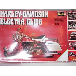

predefinito [MOTO] Harley "Next Project"
Tra mille impegni e decisamente poco tempo libero apro questo nuovo thread relativo al mio nuovo progetto.. "next project" .. è proprio così che ho deciso di chiamare questo modello.. non so perchè.. mi piaceva come suonava..
Stavolta aumento la scala, se la Samurai era in 1/10 questa sarà in 1/8 utlizzando come base la scatola revell relativa all'Electra Glide.
Ovviamente anche in questo modello molte parti saranno autocostruite.. salverò però le parti originali del kit che non voglio sacrificare.. serviranno per costruire la versione degli anni '40.. ma questa è un'altra storia..
Il telaio è stato costruito in tubi di ottone che ho tagliato, piegato e saldato insieme in modo da mantenere le simmetrie..
Già la settimana scorsa avevo mostrato un'anteprima .. Ora è stato completato con la parte posteriore (sempre in tubi) ed i supporti motore (ricavati da un lamierino sagomato e adattato agli agganci già presenti sul motore).
Il motore del kit è uno shovelhead.. Le ultime due harley che ho montato avevano a loro volta degli shovel, così ho iniziato a modificarne la forma dei cilindri, delle alette e del blocco per renderlo un knucklehead (motore più vecchiotto di almeno una ventina d'anni..) ma il lavoro è ancora lungo..
