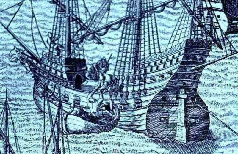

Guarda questo esempio,anche se le figure umane sono sproporzionate, le ancore erano addossate l'una all'altra sul parasartie (e non magari sospese)...che a poppa c'era un buttafuori che consentiva spostare fuoribordo la scotta della vela latina bassa dell'albero di mezzana più arretrato perchè logicamente era tanto a poppa che non c'era la distanza sufficiente entrobordo...
sono notizie preziosissime e del tutto plausibili....e sono confermate da altre stampe coeve...

da questa stampa si vede benissimo la struttura dell'alberatura...si vedono le ragne dei caricaboline dei trevi.
guarda le garitte di guardia ai lati dei castelli.....e ora guarda il cannone sotto il primo ponte di batteria....le ragne sono rappresentate con precisione e il cannone no?
e perchè dovrebbe esserselo inventato?
Tutto questo perchè non deve passare il concetto che tutto ciò che proviene dal passato è inattendibile solo perche' tu non sei d'accordo.
poi tu sei libero di fare modellismo con le fonti e conoscenze che credi, ci mancherebbe altro. Ma e' il concetto sbagliato che facevi passare che non mi e' andato giu'. Crdo di non essere comunque l'unico a pensarla cosi'.
Alex
Hai sentito parlare di "licenze poetiche/pittoriche"?
Quel cannone immediatamente al di sotto di una batteria di cannoni, se la matematica e la fisica non sono opinioni, starebbe su di un ponte la cui altezza sarebbe quella dell'affusto di quel cannone..lo manovravano strisciando? Oppure non è più plausibile ritenere che quel sabordo avesse solo funzione di illuminazione-areazione del ponte di corridoio sottostante al ponte di batteria?
Ho mai scritto che le ancore in navigazione dovessero essere sospese anzichè rizzate sotto o contro il parasartie?
Ho mai negato la presenza dei buttafuori (vedi Coureur), oltretutto presenti - sottoforma di strutture dedicate - anche nei moderni panfili con il secondo albero all'estrema poppa?

mettiamoci anche che all'epoca non erano proprio dei maghi della prospettiva...
Se non erro le tavole postate sono di Van de Welde ......che le costruiva con regole prospettiche rigorose...
