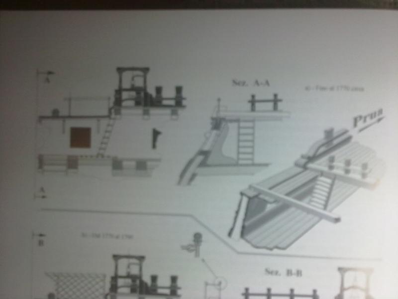

Ciao! Ho trovato solo queste info
I passavanti sui velieri francesi del XVII secolo-01032011025.jpg   I passavanti sui velieri francesi del XVII secolo-01032011027.jpg

Ti ringrazio Luiss, sapevo che per il XVII secolo le notizie sono un pò frammentarie, ma forse qualcosa che mi ha aiutato a risolvere i miei dubbi l'ho trovato. Il libro The History of French Frigate 1650-1850 di J.Boudriot spiega abbastanza bene l'evoluzione dei passavanti. Inizialmente più bassi rispetto ai ponti dei casseri e sostenuti da sole mensole situate tra un sabordo e l'altro. In seguito sullo stesso piano dei ponti dei casseri ma sempre sostenuti da mensole e quindi sempre sullo stesso piano dei casseri ma con struttura portante simile a quella dei ponti.
