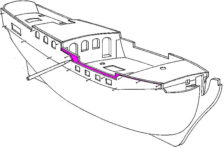

Sono alle prese con il mio secondo cantiere (Half moon della Corel- il primo fu lo Scotland). Sto per mettere gli ultimi listelli del primo fasciame ma, prima di dare una bella scartavetrata con annessa stuccatura, con coi spero di togliere alcuni degli errori , vorrei sagomare i bordi superiori delle fiancate dei ponti dei due castelli (poppa e prua) che sono in diagonale poi fanno una lieve curva e continuano in diagonale, un'altra curva che si congiunge al ponte principale.
Il mio problema è che non so come tagliare sti bordi ...avevo pensato a varie tecniche ma non so qual è la migliore.

Non ho ben capito cosa devi tagliare, è per caso la zona evidenziata in magenta nell'immagine che ti allego (l'immagine è un esempio, non è riferita al modello che stai realizzando tu)?
esatto la zona è quella....

quelle zone di solito le faccio così:
- prima realizzo una dima di cartoncino ricalcando con carta carbone dai disegni costruttivi
- poi posizono la dima e traccio a matita sullo scafo. La realizzazione di una dima ed il suo corretto posizionamento sono importanti ... se vuoi avere i due lati esattamente uguali
- poi uso il dremel attrezzato con rullo abrasivo per sgrossare il profilo
- infine con lime ad ago (piatta per i tratti rettilinei, semicircolare per quelli curvi) porto a misura.
p.s. i primi tre passi di questa lavorazione è bene farli sul primo fasciame. Così facendo, il listello "lungo" del secondo fascieme, quello che sosterrà il capodibanda (zona bassa e centrale nel disegno postato da Simone) sarà perfettamente allineato e non minimamente toccato da lime o carta vetrata, a tutto vantaggio del realismo finale. Non solo: conoscendo già l'altezza finale delle murate laddove queste si inarcano verso l'alto andando al ponte superiore (zone più alte nel disegno postato da Simone), si possono calcolare le giuste rastremature dei listelli più alti, evitando possibili tratti "appuntiti", anche qui a tutto vantaggio del realismo finale.
