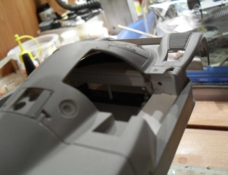

Inizio quindi a dare una sistemata al body slot.
Tamiya ha lavorato indubbiamente bene perchè la linea è favolosa.Il buco per l'antennone rc da 1 cm sul dorso dello spoiler posteriore l'ho chiuso con plasticard,attak e stucco, lo stesso per i buchi sui fianchi in corrispondenza dei perni di fissaggio con lo chassis inferiore.La zona laterale degli scarichi ancora non l'ho lavorata.Vado per gradi e inizio a sistemare le prese d'aria naca in corrispondenza della coda.La plastica in quel punto è molto spessa, ho quindi scavato con punte diamantate da orafo da 0.2 mm utilizzate come fossero una penna.
L'alettone è stato rimosso e le pinne laterali risagomate.
Le 2 piccole prese d'aria sotto al muso sono state anche loro allargate e risagomate.
Essendo tutta stampata in un pezzo unico, ho poi immediatamente provveduto a mascherare accuratamente tutte le parti trasparenti,dopo aver fatto i 5 fori per lato sui finestrini per lo sfiato dell'aria.Lavoretto non facile perchè segnarla e lavorare impreciso in quella zona ricurva è davvero un attimo.
Non so perchè quando limo sta plastica viene su un odore terribile di urea..

Vecchio 04-11-10, 07:26 PM   #101
lovegt40
gabri me spiass..Non la facciamo.
proseguo dando una mano di primer alla carrozzeria coi vetri mascherati. lavorare sulla plastica trasaprente è scomodo e non consente di vedere bene le parti da riprendere.Col primer sopra le forme risaltano in tutto il loro splendore.
Al contempo,inizio a fare la base del fondo scocca, con plasticard da 1,5mm
Vecchio 08-11-10, 12:49 PM   #102
lovegt40
la cosa bella di questo post, che iniziai col nome di "Tamiya" è che solo la palstica esterna della macchina fu fatta in tempi remoti (direi un 1986) dalla ditta giapponese.Tutto il resto, ancora una volta,è da farselo.
Ho preso quindi parte degli interni della 962, per il solo fatto che dava una parvenza di angolazioni (piano-lato) da cui partire per ottenere l'abitacolo Lancia, che è diverso e soprattutto più grande sotto tutti tutti i punti di vista. Cruscotto compreso.
Tutte le paratie sono state rifatte con plasticard da 0-75mm e styrene evergreen.All'interno della scocca ho creato un gradino di riferimento per vedere il punto di arrivo dell'abitacolo rispetto ai pannelli esterni.
Le mie fonti di riferimento restano le poche foto presenti nell'inutile libro di Reggiani,dalle quali si vede discretamente la seduta e il quadro comandi e si deduce forma della paratia divisoria con vano motore.
L'ordinata di rinforzo interna è rifatta con alluminio lisciato e forato.
Giunto poi a questo punto, ero combattuto se fare solo un simulacro dell'abitacolo e fare il modello completamente curbside, oppure mettermi di santa pazienza e tagliare la porta lato guida.
Ho deciso per la seconda ipotesi, anche se non penso di lasciare la cerniera funzionante, primo perchè il meccanismo sarebbe fragilissimo,secondo perchè la zona dei trasparenti in alto sul cockpit resta solidale con la carrozzeria e terzo perchè l'ultima cosa che voglio è il bimbominkia che col ditone va lì e gioca con la mia portiera, come mi è già successo col modello della 430gt2 di 2 anni fa.
Il taglio è stato parecchio macchinoso per i sottosquadra che ci sono soprattutto nella zona della naca laterale.Tamiya per questo guscio ha volutamente usato una plastica molto spessa che quindi va assottigliata il più possibile per darle una parvenza di realismo (non so dirvi se già nell'85 la carrozzeria fosse completamente in carbonio.Io penso di no cmq).
Alla fine però è fatta e la porta è segata, cosa che sarà parecchio piacevole a modello finito, se lo riesco a finire.
Anche il fatto che la plastica sia completamente trasparente da parecchio fastidio quando bisogna segare pezzi,perchè a me va assieme la vista.
Il seggiolino è derivato da quello della 962, risegato nei punti dove ci sono gli attacchi delle cinture di sicurezza.
Vecchio 10-11-10, 05:01 PM   #103
lovegt40
ritoccata chiusura porte e scavato il dente che va verso la ruota.Riprimerato la scocca perchè si vedeva una screpolatura nella stuccatura sul dorso.
L'abitacolo lo sto facendo seguendo nel mio possibile le foto.Il cruscotto è completamente diverso da quello del 962.Tutto è completamente diverso, quindi della 962 si usa praticamente niente
Osservavo anche il blocco cambio/assali. Non se ne fa nulla, forse salvo solo il blocco del cambio (anche se direi che l'hewland è diverso dallo Zf porsche) coi semiassi.Le sospensioni son completamente diverse, ovviamente.Non ho idea dell'andamento del sottoscocca lancia. Non so e non penso fosse un fondo piatto
