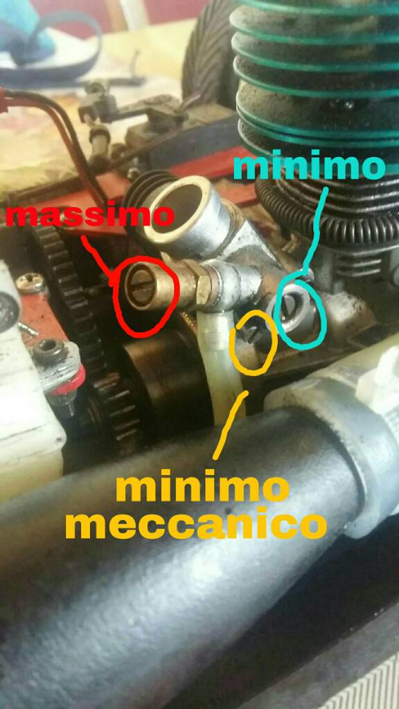

Mi potete dire cosa corrisponde a cosa?
So solo qual'è il massimo e cioè quello in alto.Minimo troppo alto-1471609152873.jpg

Originariamente inviata da Ammot Visualizza il messaggio
So solo qual'è il massimo e cioè quello in alto.Allegato 253375
È giusto così?
È giusto così?
Allegato 253376
Si e' gusto , in riferimento alla tua domanda che la ghigliottina non si muove agendo sulla vite del minimo meccano e' corretta , non e' che lo fa muovere gli da il " finecorsa " quindi , come detto , lo vedi solo tenendo o frenato o a mano lo stantuffo del carburatore chiuso in posizione di " frenata"

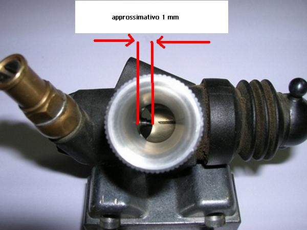

Minimo troppo alto-foto-25.jpg   Minimo troppo alto-72604d1266098596-mi-affido-voi-step1.jpg

Ah io avevo calcolato 1 mm dalla fine dello spillo
Ma poi le misure sulla foto sono sbagliate

le misure sono corrette , le foto sono esplicative .... da 1 a 2 mm dipende da come carburi , dalla % di nitro e dal carburatore stesso...... la seconda foto e' il modo corretto di fare la misurazione premendo con il dito sul soffietto.
