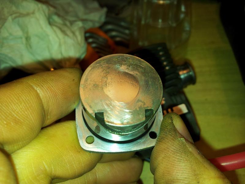

Vecchio 21-04-12, 05:28 PM   #68
Registrato dal: Apr 2012
residenza: Caserta
Messaggi: 67
ilnovi è un newbie...
Umm, speriamo di non aver cantato vittoria troppo presto
Ho aperto il motore per un controllo, e guardate cosa è successo: in pratica la biella struscia leggermente vicino al tappo. Come è possibile? Cosa posso aver sbagliato? Ho posizionato male il cuscinetto (eppure è stato MOLTO facile posizionarlo).
Ripristino della mia Mugen MBX6-20120421_172258.jpg   Ripristino della mia Mugen MBX6-20120421_172309.jpg
Mugen MBX6
ilnovi non è in linea   Rispondi quotando
Vecchio 21-04-12, 06:56 PM   #69
f70
L'avatar di f70
Registrato dal: Jan 2010
Messaggi: 307
f70 inizia ad ingranare.
due sono le cause,la prima mancato serraggio dado volano,la seconda è la conseguenza di quelle misurazioni che non hai potuto fare,il bottone dell'albero e la bronzina della biella sono diventati conici,tale conicità durante la rotazione spingono la biella sul tappo.

Vecchio 21-04-12, 07:01 PM   #70
residenza: Caserta
Messaggi: 67
No, semplicemente il cuscienetto sta a circa 2mm dalla battuta
Mannaggia a me
Mugen MBX6
Vecchio 21-04-12, 07:12 PM   #71
f70
L'avatar di f70
Messaggi: 307
se non disponi degli attrezzi giusti puoi fare così,scalda un pò il cater infili il cuscinetto con l'albero dentro,poi monti la ranella il cono il volano e il dado e lo tiri,vedrai che il cuscinetto entra nella sua sede.una curiosità ma quando era in moto rumore ne facava?e non scaldava?

Vecchio 21-04-12, 07:50 PM   #72
residenza: Caserta
Messaggi: 67
No niente, il cuscinetto stava messo bene. Quello spazio che vedo è dovuto al fatto che il cuscinetto è bombato.
Propendo per un problema di serraggio del volano a questo punto, dato che ho trovato la vite che lo blocca praticamente serrata 0.
Mugen MBX6

Vecchio 21-04-12, 08:18 PM   #73
residenza: Caserta
Messaggi: 67
Si, è un problema di montaggio del volano. Ho smontato tutto senza motivo
L'albero motore ha un gioco assiale di circa 2mm, e se non lo spingo per bene verso l'esterno, è chiaro che tocca vicino al tappo. Lo si sente proprio in maniera chiarissima.

Vecchio 21-04-12, 10:21 PM   #74
residenza: Caserta
Messaggi: 67
Originariamente inviata da f70 Visualizza il messaggio
La motivazione è la seconda.
Ho fatto varie prove ed è come dici tu. Il discorso volano c'entrava fino ad un certo punto. Purtroppo è come dici tu: la biella viene spinta verso il tappo, e poi gli attriti fanno il resto.
Sto motore sono cosciente che ha poca vita: finché dura amen, poi si cambia. Nel frattempo imparo a guidare la macchina, che essendo la prima per me immaginerete che è alquanto ingestibile. Farò molta più pulizia e manutenzione per eliminare gli eventuali depositi di limatura e amen.
