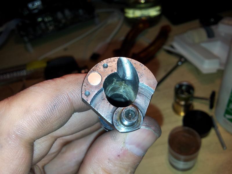

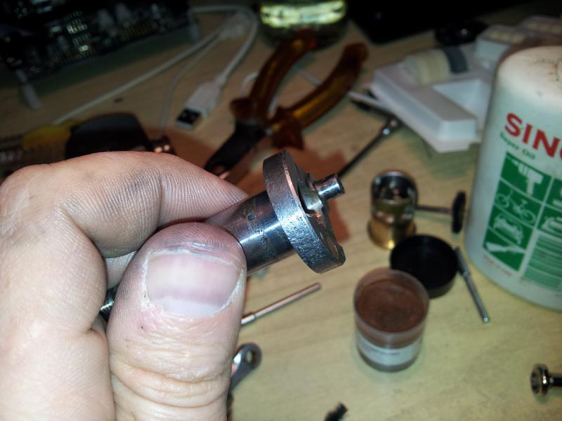

Allora, ecco quello che sono arrivato a fare per ora. Non guardate l'interno perché ancora mi ci devo applicare a levare quella rugine. Ho lavorato sulla mannaia prevalentemente.
Ditemi

Vecchio 13-04-12, 11:31 PM   #40
L'avatar di dark
Registrato dal: Feb 2010
Messaggi: 6,749
dark emana un'aura potente attorno a se!dark emana un'aura potente attorno a se!dark emana un'aura potente attorno a se!
ma cos'é la mannaia?
dark non è in linea   Rispondi quotando
Vecchio 13-04-12, 11:36 PM   #41
L'avatar di gheghe75
Registrato dal: Mar 2010
residenza: padova
Messaggi: 2,392
gheghe75 emana un'aura potente attorno a se!gheghe75 emana un'aura potente attorno a se!
Invia un messaggio tremite Skype a gheghe75
Originariamente inviata da dark Visualizza il messaggio
Dai noi, in veneto, la mannaia è l' acetta, quella che si usa per tagliare la legna......
Non so lui cosa intenda però
"Il tuo sogno.... La tua vita...... Vivi il tuo sogno...."
gheghe75 non è in linea   Rispondi quotando
Vecchio 13-04-12, 11:37 PM   #42
Registrato dal: Apr 2012
residenza: Caserta
Messaggi: 67
ilnovi è un newbie...
Scusate io chiamo così la parte contrapposta all'attacco di biella che fa da contrappeso
Edit: e a quanto pare non sono il solo: http://www.ttacademy.org/officina/motorebilancia.htm
Mugen MBX6
Ultima modifica di ilnovi; 13-04-12 a 11:40 PM
ilnovi non è in linea   Rispondi quotando
Vecchio 13-04-12, 11:46 PM   #43
L'avatar di dark
Messaggi: 6,749
Originariamente inviata da gheghe75 Visualizza il messaggio
fin li ci arrivo, anche se dàlle mie parti é piu utilizzata dal macellaio e dai serial killer psicotici!

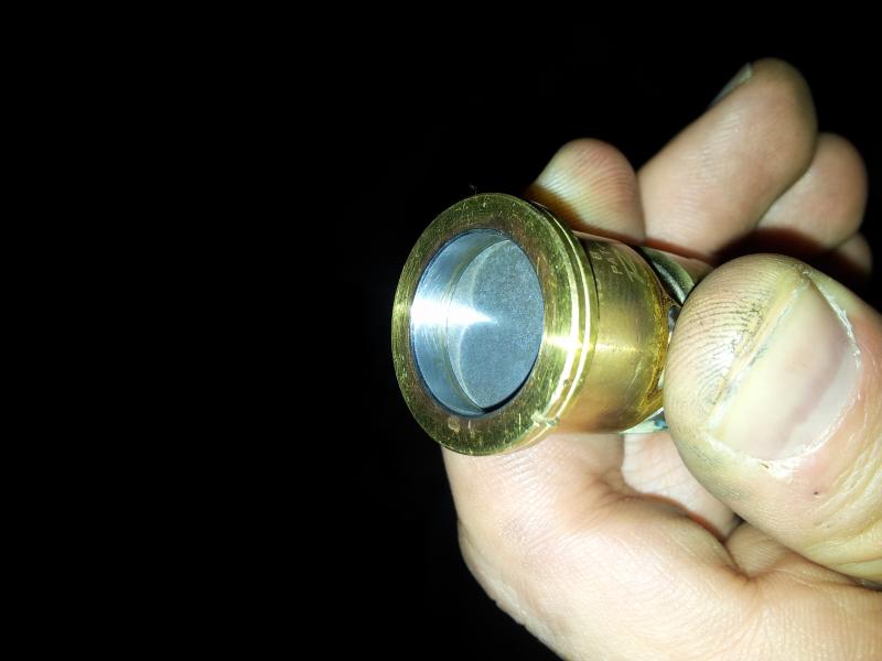

Volevo anche sottoporvi l'accoppiamento pistone camicia. Questo è il massimo punto a cui riesco ad arrivare senza spingere troppo.
Mugen MBX6
Vecchio 13-04-12, 11:48 PM   #45
L'avatar di dark
Messaggi: 6,749
Originariamente inviata da ilnovi Visualizza il messaggio
direi buono!
